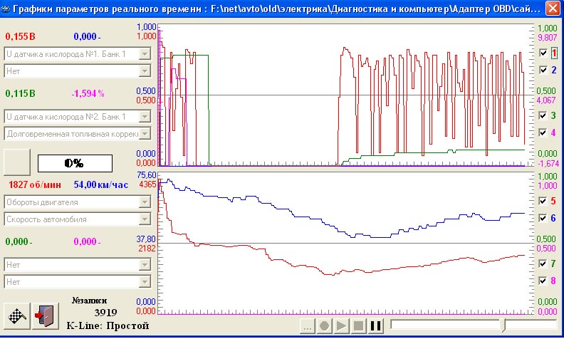

lecsa 19.06.2010 22:51
Вложений: 1
Вот мой граф первая и вторая лямбда, до прогрева 2я лямбда генерила а как прогрелась повисла в дрейфе 0.6в.
Несколько раз погазовал да и обороты подержал, всё как в книжке.... :)
Хочу всё таки проверить кат на пропускную способность но где взять манометр на 005 бар? :((

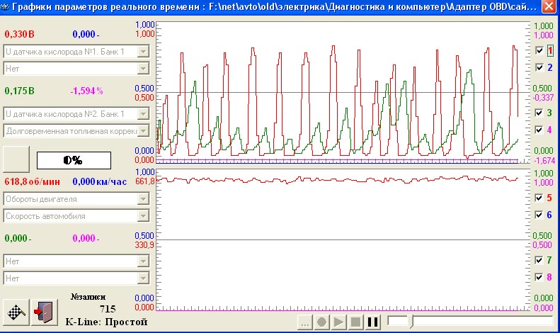

malchita 20.06.2010 07:25
Спасибо почитаю на досуге
malchita 20.06.2010 07:29
Вложений: 6
А теперь мои лямбды. Запись немного длинная поэтому для удобства выкладываю скины наиболее значимых на мой взгляд моментов с последующим описанием процесса.
Вложение 17554
Вложение 17555
Вложение 17556
Вложение 17557
Вложение 17558
Вложение 17559
исходные данные
температура воздуха +20, дождь, включен ближний свет
показания обеих лямбд, долговременной коррекции, скорости, оборотов
После того как двигатель был хорошо прогрет, ехал минут пятнадцать с остановками ускорениями, простоял минут пять на ХХ и начал делать замеры. Далее движение метров 400 под небольшой уклон, потом пару километров 12% подьем, далее такой же спуск и далее после крутого поворота (сброс скорости) метров 200 в совсем небольшой подьем, остановка.
1-й скин скин снят после того как машина проработала на ХХ минут пять, после пятнадцати минут движения.
2-й скин начало движения по ровной местноси.
3-й скин при движении в подьем два ускорения (обороты до 4200) с последующим сбросом скорости.
4-й скин начало спуска с небольшой подгазовкой.
5-й скин спуск, торможение двигателем.
6-й скин движение после спуска и остановка (ХХ после движения).
Теперь мое ИМХО. На первом снимке, немного не понятно почему вторая лямда генерит. Первый раз за все замеры увидел такую ее реакцию. Немного удивило. Обычно она на ХХ где то внизу и практически прямая линия, как на последнем снимке.
Второй снимок, тут вроде все как и должно быть. Реакция лямбды в унисон долговременной коррекции.
Третий снимок видна реакция (повышение уровня сигнала) второй лямбды на резкое повышение оборотов двигателя.
Четвертый снимок сбросил педаль газа, видимо отработала топливная отсечка, обе лямбды сразу потухли. Потом небольшая подгазовка после поворота. Реакция первой лямбды мгновенная а вторая показывает что на выходе очень чистый воздух.
Пятый снимок – спуск. Топливная отсечка. Обе лямбды по нулям.
Шестой снимок. Небольшое движение после спуска и далее холостой ход. В основном на холостом ходу показания обеих лямбд именно такое. Почему на первом снимке на ХХ вторая лямбда генерила непонятно.

to lecsa посмотрел твои графики. Во блин у нас с тобой все в точности до наоборот. У тебя какого года машина? Какой пробег? Какой класс по экологии?
У меня королка пятого года. Пробег где то 120 тык (догнал по сервисной книжке спидометр как и положено скручен на 50 тык). Ну и я меньше чем за год тысячь двадцать намотал. На заднем стекле 4 звезды. Т.е. 4-й класс экологии.
kard 20.06.2010 08:29
malchita-посмотрел живой график в начале у тебя просто кат не прогрелся, потому 2 лямбда так и показывала. А вообще по моему мнению у тебя все отлично-и лямбда и кат -хорошо видно , ибо график тоже нуно уметь снять
ЗЫ-молодец! А у lecsa ничего не наоборот, ну может кат чуть похуже..

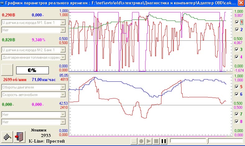

avv11 20.06.2010 18:46
Вложений: 1
Парни, представляю на суд общественности, свой график работы лямбд. Из графика возникают сомнения в адекватной работе вторых лямбд (те, что под №2), поясните правдивы мои сомнения или я ошибаюсь. До снятия лога катализатор был прогрет, сам лог писался на движимой машине со средней интенсивностью (70-90 км/ч). Авто- Тойота Авенсис 2006 г.в., 1AZ-FSE. Всем спасибо!
Вложение 17569
GASCHE 20.06.2010 23:42
Сообщение от avv11 (Сообщение 146660)
Думаю, ошибаетесь. Прикольно смотреть два банка, вероятность того что они (те, что под №2) не адекватны при их почти синхронной работе очень мала.
malchita 22.06.2010 04:02
Я для себя понял что для анализа второй лямбды ее график нужно снимать вместе с мнгновенным расходом топлива по форсунке. Без мнгновенного расхода не поймешь почему и как она работает. Ну еще можно вывести скорость и обороты чтобы видеть в каких режимах идет запись. Сегодня свои тоже пересниму.
kard 22.06.2010 06:56
Да не пихайте в графики лишнее, про скорость опроса забыли? Сам убедился, как оно влияет-нормальный лз запросто можно спутать с умирающим...Сымайте сначало первую с коррекцией(если угодно с мнгновенным расходом топлива по форсунке ), а потом обе вместе ..
avv11, по поводу твоих зондов ... Я думаю вот что-
картинка конечно интересная, и наверное связана с особенностью движки
Ну первые в норме. Каты скорее живые, так как вторые лямбды не повторяют движений первых, конечно при условии что сами не сдохли.
Далее интереснее, задние лямбды частенько виснут в бедной смеси, я бы даже сказал они оттуда не вылазят..
но ведь переключаются, воздух нюхают. Если предположить что ты едешь в режиме
обедненки-значит воздуха много а бенз что и был, весь сгорел, остатки в кате
догорели, воздуха осталось много- вот его лямбды и показывают. Правда
первые при этом ведут себя как при обычном режиме....
Кто что думает по этому поводу? Поразбираемся...
И вот еще что, на графике видно, когда первые лямбды показывают резкое обеднение смеси
вторые как и положено тоже его показывают с небольшим опозданием
ЗЫ У тя катализатора то два или в один все поспихали?

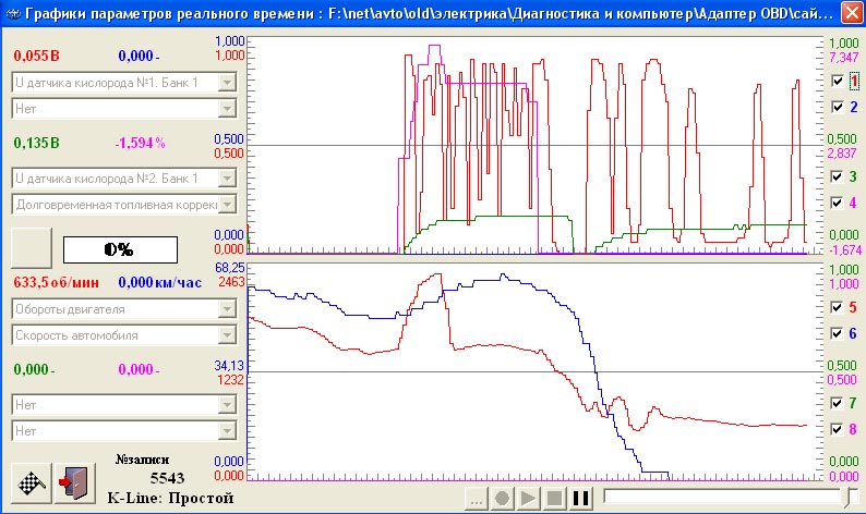

Virtual 22.06.2010 07:46
avv11
1. у тя скорость опроса никакая (P3 + P2+Tпрм =110 :(), попробуй оба этих параметра до 30 уменьшить.
2. не очень похоже что кат успел прогрется....
3. раз лямда прыгает, значет скорее жива чем мертва
ЗЫ, скорость обмена накручивать на максимум, данные снимать минимум через 30мин интенсивных покатушек, снимать Х минут на ХХ, потом резкая перегазовка, опять чуток.... и потом мона и в движении.
avv11 23.06.2010 15:33
Сообщение от kard (Сообщение 146864)
кат. трехкомпонентный (т.е. по 2 цилиндра на кат. и после них нейтрализатор)
avv11 24.06.2010 14:00
Сообщение от Virtual (Сообщение 146867)
avv11
в JOBD в поле "настройки программы", если навести курсор на парамметры P3 и Р2+Тпрм, высвечивается диапазон допустимых значений 50-5000, поэтому, резонный вопрос, насколько верно будет уменьшить эти парамметры до 30?
Virtual 24.06.2010 14:51
avv11 уменьшай до тех пор, пока в логах не появятся ошибки ;) типа црц еррор иль еще чего. ибо
1. это всего-лиш скорость опроса, и быстрей чеб эбу тебе отвечает все равно не накрутиш (в логах пойдут пропуски ответов, и ошибки КС.)
2. 50-5000 это даташитовское значение :) и не нужно его брать за закон.
3. программа очень сильно себя переросла с первых релизов..... напр в первых версиях и 55 не мог выставить, сейчас 30 легко!
ЗЫ крути.... и будет все быстро :), ничего плохого не случится.
