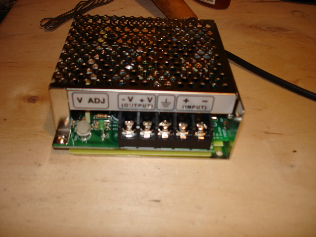

А я влепил такой:
Вложение 8149
Чистый китаец "Mean Well" 5А, оказался довольно пристойным. Фильтрация на выходе очень хорошая. Стоит порядка 25 бакинских рублей.

Сам кстати себе установил Mean Well SDM30 5A
Работает отлично уже год. Стоил где-то 600р.
DrKorney 20.10.2008 16:48
А как он у тя запустился, у него ж вход от 18 вольтов и выше???:shok::smile1:
Wanted 20.10.2008 17:27
Сообщение от DrKorney (Сообщение 75407)
А у меня в машине 24В. Американка)))
