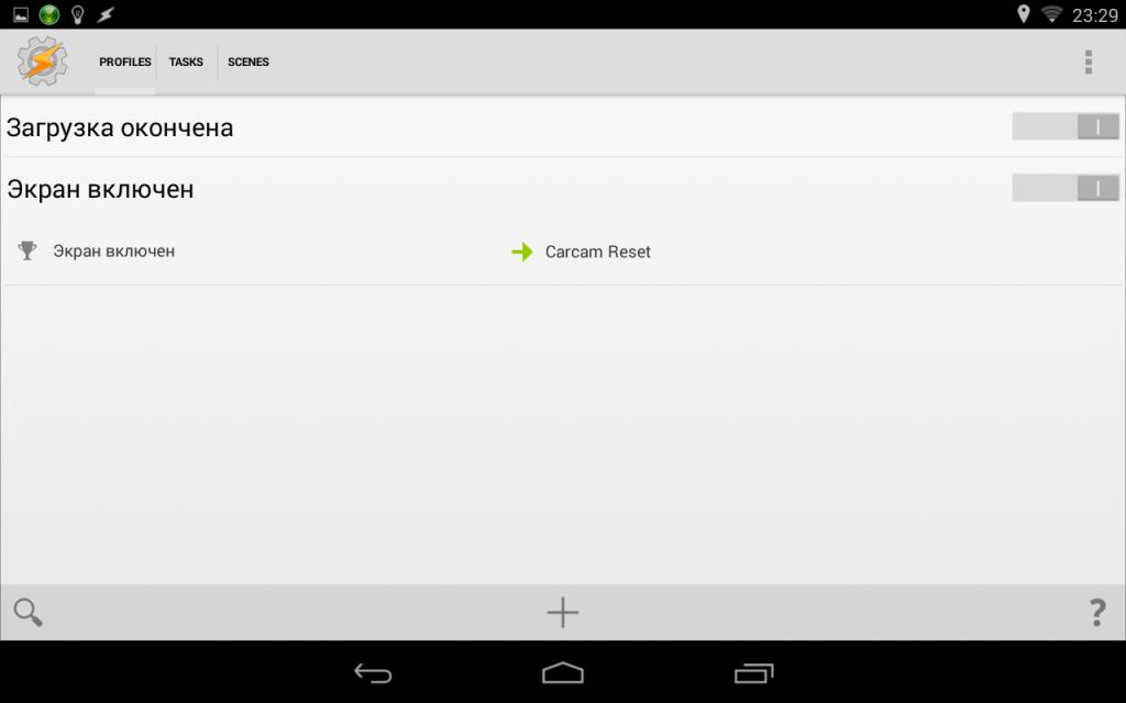

Rage2 31.05.2014 13:32
Вложений: 2
Вроде добился наконец таки более менее стабильной работы. За что спасибо YuryK!
Для 2012 нексуса его скрипт (resetusb.sh) для ресета юсб драйвера не пойдет. После сброса он не поднимается.
Костыль такой:
Я ресетю сначала хаб (через бинарник usbreset), потом выполняется содержимое скрипта YuryK'а resetcam.sh. При условиях "Загрузка окончена" и "Экран включен"
Вот пример настройки таскера.
Вложение 36244 Вложение 36245

SpulN 13.06.2014 12:38
Вложений: 1
Протестируйте, здесь нет захвата с видео устройства, поэтому можно не подключать easycap, просто вывод статической картинки на экран. Отпишитесь у кого какой результат.
