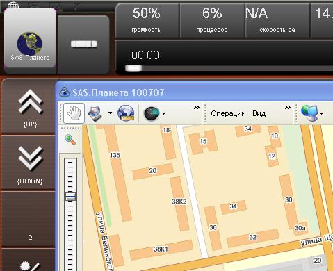

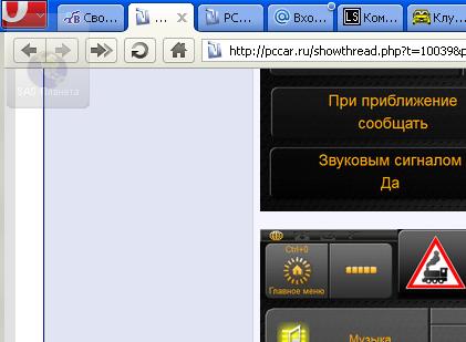

= Nicki = 14.10.2010 10:17
Вложений: 3
давно меня мучал данный глюк, теперь решил про него написать: переключаемся на любое приложение получаем это:
http://pccar.ru/attachment.php?attac...1&d=1287033482
потом кнопка медленно потухает и получаем две кнопки:
если подложить по верх окна РРДС то увидим прозрачную кнопку:
разрешение 800х600, соотношение сторон 4х3 это было выбранно внастройках
Bersenev 14.10.2010 10:22
Сообщение от = Nicki = (Сообщение 157798)
давно меня мучал данный глюк, теперь решил про него написать: переключаемся на любой приложение получаем это:
Отключи режим наложения в тех программах где он не нужен
= Nicki = 14.10.2010 10:24
Сообщение от Bersenev (Сообщение 157799)
помогло спасибо

Fedorych 14.10.2010 17:50
щас проверил в планете,вроде дпс,светофоры и некоторые азс отображаются верно.
позже в машине попробую зарегистрировать плагин.
