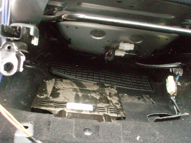

инвертер 220в под сиденьем с вентилятором 9 см , родной 4 см очень шумный, сейчас там нет маленького блочка для компа, а под салазкой сидения стоит атх блок питания и питает 12в ноутбук и 5в GPS приёмник
http://hmelik.users.photofile.ru/pho.../153926339.jpg

Hmelik 05.08.2009 11:53
крышка не принципиальна тем более что до него добраться невозможно(ногами), но у меня была мысль его кое куда перенести т.к. места под сидениями зарезервированы под усилители. Думаю засунуть (см фото) там вроде у мну пусто если залезить там ему и быть, просто всё забываю проверить
http://hmelik.users.photofile.ru/pho.../154024451.jpg

raf73 07.10.2010 13:39
А как крепить будешь?
Я конечно веревкой прикрутил к сидушке ))
И не лезу туда вроде уже давано, тьфу тьфу )))
Но так уже кучу схем прикинул как бы его по человечески прикрутить))
При этом так чтобы не сверлить сидушку, так как впринципе гаража нет и тянут дрель с третьего этажа не кайф ))
Hmelik 07.10.2010 13:59
А всё просто я уже тренировался на усилителе под водительской седушкой.
На липучку, подаётся такая рулонами.
http://www.patterns.ru/images/products/small/682-m.jpg
Одна сторона клеится на корпус(с крючками которая), вторая выкидывается.
Далее корпус липучкой вниз ставим на родной ковёр и всё его фиг сдвинешь.
корпус прямо под салазки сидения залезает.
raf73 07.10.2010 14:49
А я вроде прикидывал, чета на пол он у меня не ставился - когда сидушку двигаешь она толкала его постоянно... ПРишлось его к потолку сидушки приверЁвить )))
Только если его на усилок штатный подальше пропихнуть...
провода от подушки похоже мне мешали...
