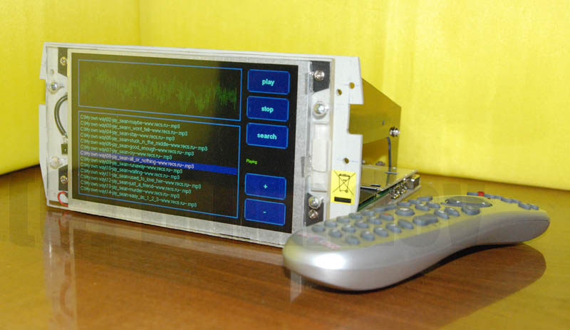

Установка тачскрина
Вложений: 2
Стекло Sensis 7",приклеено двойным скотчем на корпус матрицы. в машине оно дополнительно прижимается облицовочным пластиком.
Вложение 11610
контроллер
Вложение 11611

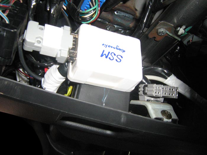

Диагностика!
Вложений: 2
Наконец удалось связать CarPC с "диагностикой" автомобиля
Для соединения с машиной использован Мастер-Кит KL-Line адаптер. и USB-Com преобразователь. (сейчас конечно уже есть USB-KLline).
Вложение 11612
получилась вот такая коробочка.
Вложение 11613
Протокол передачи данных SSM2 (Subaru Select Monitor) / 4800bps
Для диагностики использован всем (субаристам) известный EcuExplorer, однако подправленный для двигателей Ej202/152

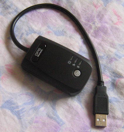

bluetooth gps приемник bt-821, модифицированный :)
Вложение 11814
исключена батарейка, питание осуществляется по USB. сделано авто-включение. в корпус дополнитетьно установлен Boardcomm bluetooth модуль
Вложение 11816

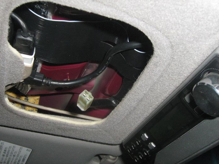

Вложение 11817
подключен к верхнему USB хабу. (в крыше)
Вложение 11818

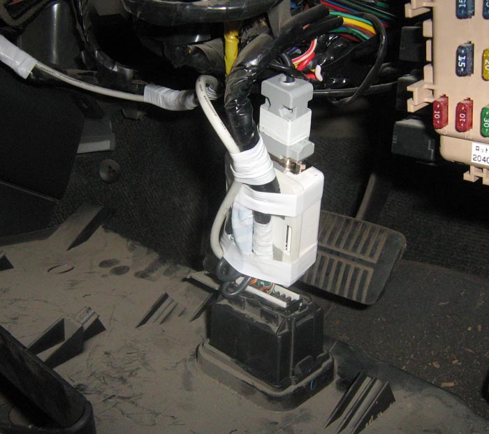

Подключение KL-Line адаптера.
Разъем диагностики у меня находиться под рулем, и использовать разъем OBD для постоянного подключения CarPC неудобно, за провода можно зацепиться ногами :)
поэтому я решил припаять свой адаптер напрямую к проводам диагностики.
и так 3 провода +12, Gnd, K-line
Вложение 11819
адаптер и все провода фиксируются, чтобы ничего не скрипело..
Вложение 11820
в штатный OBD сделаю заглушку с надписью, типа "отключите дигностический адаптер CarPC.." :) чтобы диагносты чтонибудь не спалили подключив к машине еще и свой сканер.
что отключать сразу видно если заглянуть под панель.. :)
Вложение 11821

Сообщение от yurich38 (Сообщение 104229)
А можно поподробнее про автовключение, остальные действия с приемником понятны, у меня все также, только включаю его в ручную. Теперь хочу убрать gps приемник под панель, вот и вспомнил, что видел у Вас инсталяцию с автовключением.

yurich38 30.11.2009 08:56
Сообщение от Vic58 (Сообщение 120332)
у этого приемника замечена одна особенность, если нажать кнопку включения и удерживать ее (бесконечно долго) от он включается автоматом при подаче питания. попробуйте также на своем ) я просто запаял контакты кнопки. вот и все автовключение ))
