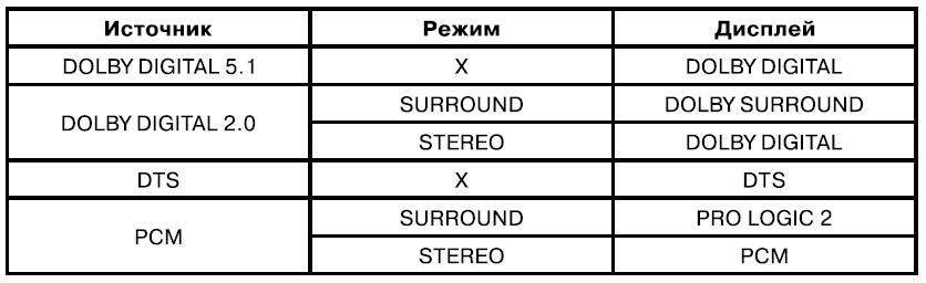

еще раз смотрим табличку
если на входе DD5.1 или DTS звук будет раскладываться на шесть каналов, в том виде в каком и пришел от источника.
если на входе DD2.1 или PCM возможны варианты, surround - звук будет раскладываться посредством процессора усилителя на шесть каналов, и stereo - звук будет стерео, тыл будет дублировать 1:1 фронт, а саб попукивать басами, центр при этом молчит.
http://pccar.ru/attachment.php?attac...1&d=1224049015
PS выше сказанное относится только к Chalendger TA5.1
на многих других усилителях в режиме стерео тыл тоже молчит. играет только фронт и саб.

правильно, но не совсем, если на входе стерео, тона усилителе ты сможешь выбрать либо шесть динамиков (PRO LOGIC II), либо стерео, но в режиме стерео у тебя будет играть не два динамика, а пять динамиков, два левых будут звучать одинаково и два правых будут играть одинаково, плюс сабвуфер.
так понятнее?
PS S/PDIF - протокол передачи цифрового звука, может передаваться и по оптике и по коаксиальному кабелю
PPS табличка имеет отношение только к цифровым входам

SPDIF выдает либо PCM либо DTS в зависимости от того, что умеет плеер и как он настроен.
Это я про фильмы, есичо. Музыка МП3 всегда PCM.

да, по цифре идет только то что записано, если запись стерео то и по цифре пойдет стерео. а на усилителе ты сможешь сам выбрать либо без изменений стерео либо псевдопятьодин (PRO LOGIC II)
