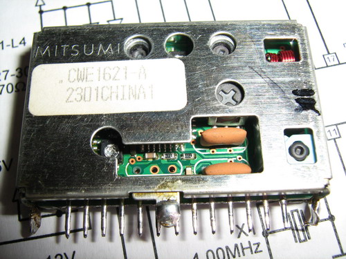

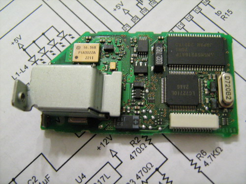

Клубни, я не стал заводить новую тему, может поможете с докой на сие девайсы, у производителя MITSUMI чето не нашел :-)
2 последних это GPS модуль, тоже хотелосьбы ноги узнать http://pccar.ru/attachment.php?attac...1&d=1201282663 http://pccar.ru/attachment.php?attac...1&d=1201282663 http://pccar.ru/attachment.php?attac...1&d=1201282663 http://pccar.ru/attachment.php?attac...1&d=1201282663 |
