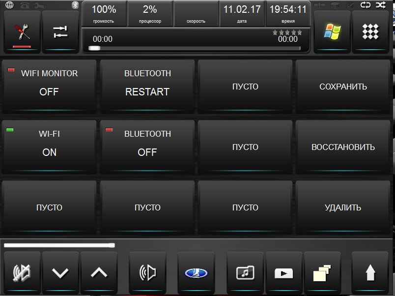

duzzy 25.01.2017 04:01
120705
Ну как то не совсем логично...
Wi-Fi auto --- это скорее запуск монитора
Wi-Fi ON --- вкл. адаптера
Wi-Fi OFF --- выкл. адаптера
скину свой пупап экран которым пользуюсь, он простой без всяких наворотов... тупо панель с кнопками(свое я из него убрал оставлю только вафлю и блюпуп, другие кнопки если будут нужны то их легко размножить)...
выглядит экран примерно так...
http://jpegshare.net/thumbs/fc/9c/fc...9938d098a7.jpg
использовать можно так...
Пример:
Устанавливаем на кнопку(цитирую Lexx09)...
1.Идем в Настройки скина > Скрипты и внешние программы > Скрипты на динамических кнопках.
2.Кликаем на пустую кнопку.
3.Кликаем на поле "Скрипт" и выбираем файл ExecCommand.exe.
4.Параметры - пример написания: LOAD^TASKMGR.skin%PROCESS_LIST
В нашем случае будет так: popup^my_prog_scr.skin^20
5.Картинку и название выбираем/пишем сами по вкусу.
6.Долгий клик на любую динамическую кнопку на главном экране > Простое нажатие на кнопку > Внешние программы и скрипты > Выбираем ранее созданную кнопку.
Либо в экране WiFi - менеджера добавить кнопку и прописать на ней команду вызова этого экрана так...(или в любом другом экране)
popup;my_prog_scr.skin;20
Вот пример пупап экрана...
Открываем блокнотом и редактируем.
Там где написано "тут пишем свою команду выполняемую при нажатии кнопки"
пишем команду которую хотим выполнить при нажатии на кнопку,
например:
Блюпуп
Пропишем для удобства в UserExecTBL.ini
"bt_on","RUNQ;$skinpath$Scripts\bt_on.exe",
"bt_off","RUNQ;$skinpath$Scripts\bt_off.exe",
Команда кнопки
B,20,29,204,85,"тут пишем свою команду выполняемую при нажатии кнопки",
B,20,29,204,85,"bt_on",
либо не прописывая в UserExecTBL.ini
B,20,29,204,85,"RUNQ;$skinpath$Scripts\bt_on.exe",
duzzy 30.01.2017 17:41
Когда есть время делаю понемногу пупап экран "Избранных кнопок" :smile2:
Выглядит он пока так... Видос
пока есть некоторые трудности с опознанием названия кнопки... потому как кнопки разные... программы, экраны, дин.кнопки...

Евген_21 11.02.2017 16:12
Утилиты
Вложений: 1
Выкладываю, на суд и тест экран Utilities вместо кнопки Skype .
Вложение 46729
Обращаюсь в первую очередь к duzzy,
Lexx09 и seriousstas
. Кстати, спасибо всем выше упомянутым, за помощь, идеи,наводки и то что терпят меня со своими вопросами :smile2::yes2: :blush: И еще всем ,кто хочет сделать следующие манипуляции, настоятельно рекомендую сделать архив папки Chameleon в ручную или воспользовавшись хорошими примочками от duzzy. Видео работы.
Уважаемые кодеры, посмотрите,исходники скрипов, может что надо подправить, исправить и доработать. Я не такой спец как вы, я только.......
Продолжим, и так архив, его копируем в одноименную папку. Далее , в UserExecTBL
добавляем следующие строки. Увидел что при копирование текста есть пробелы, их не должно быть. обратите внимание.
/ ----------------------------------Utilities----------------------------------------
"SET_BT_MODE","BYVAR;BT_MODE;SET_BT_MODE1< "SET_BT_MODE0","SETVAR;BT_MODE;0||SAVETOSKIN;BT_MODE;$BT_MODE$||RU NQ;$SKINPATH$SCRIPTS\Utilities\bt_off.exe"
"SET_BT_MODE1","SETVAR;BT_MODE;1||SAVETOSKIN;BT_MODE;$BT_MODE$||RU NQ;$SKINPATH$SCRIPTS\Utilities\bt_on.exe"
"SET_WF_MODE","BYVAR;WF_MODE;SET_WF_MODE1< "SET_WF_MODE0","SETVAR;WF_MODE;0||SAVETOSKIN;WF_MODE;$WF_MODE$||RU NQ;$SKINPATH$SCRIPTS\Utilities\wifi_off.exe||RUNQ; $SKINPATH$SCRIPTS\Utilities\wifi_monitoring_off.ex e"
"SET_WF_MODE1","SETVAR;WF_MODE;1||SAVETOSKIN;WF_MODE;$WF_MODE$||RU NQ;$SKINPATH$SCRIPTS\Utilities\wifi_on.exe"
"SET_WFM_MODE","BYVAR;WFM_MODE;SET_WFM_MODE1< "SET_WFM_MODE0","SETVAR;WFM_MODE;0||SAVETOSKIN;WFM_MODE;$WFM_MODE$| |RUNQ;$SKINPATH$SCRIPTS\Utilities\wifi_monitoring_ off.exe"
"SET_WFM_MODE1","SETVAR;WFM_MODE;1||SAVETOSKIN;WFM_MODE;$WFM_MODE$| |RUNQ;$SKINPATH$SCRIPTS\Utilities\wifi_monitoring. exe"
Далее, в файле ExecTBL ищем строку / skype и меняем блоком, чтоб не париться....
/ skype
"MyApp25","OnMyAppStart||BYVAR;screen_skype_is;App25NoSet< "App25NoSet","SETVAR;NoAppImg;$screen_skype_img$||SETVAR;NoApp;2 5||Popup;AppNoSet.skin"
"MyApp25+","SaveMyAppScreenshot||X_OVERLAY||SETVAR;A_OVERLAY;0 ||EVAL;RUN_FLAG;strcomp("$CurrentApp$";"25")||BYVAR;RUN_FLAG;MyApp25Run||PopupResume"
"MyApp25Run","SETVAR;CurrentAppImg;$screen_skype_img$||SETVAR;Cu rrentApp;25||SETVAR;IsExit;0||SetMonitorState||Wai tSkinLoad||LOAD;Utilities.SKIN;||SETVAR;IsApp25;1| |SETVAR;NextMyApp;NextApp26"
"MyApp25Close","SETVAR;IsExit;1||Main||MyApp25Cancel"
"MyApp25Cancel","SETVAR;IsApp25;0"
Далее, ищем файл ru в папке language, и добавляем в конец текста следующие строки.
l_Utilities_Popup=ПЕРЕЗАПУСК BLUETOOTH
l_set_Blue_tooth_res=RESTART
l_set_Blue_tooth=BLUETOOTH
l_set_Blue_tooth_on=ON
l_set_Blue_tooth_off=OFF
l_set_wi_fi=WIFI MONITOR
l_set_wi_fi_on=ON
l_set_wi_fi_off=OFF
l_set_wifi=WI-FI
l_set_wifi_on=ON
l_set_wifi_off=OFF
l_set_save=СОХРАНИТЬ
l_set_restore=ВОССТАНОВИТЬ
l_set_remove=УДАЛИТЬ
Далее. Ищем файл main_screens и в нем строку screen_skype_img и меняем на screen_skype_img=Utilities.png, в нем же screen_skype_is=0 меняем на screen_skype_is=1
Вот еще как встроить экран, на сто процентов по инструкции то Lexx09..
Вроде все,если ни чего не забыл. Не судите строго, только учюсь.
P.S. есть что еще править, буду дальше работать. Если мозгов хватит. Так же приветствуются ,улучшения и новые идеи...

dk-fsb 13.02.2017 17:16
Сообщение от Евген_21 (Сообщение 382040)
Выкладываю, на суд и тест экран Utilities вместо кнопки Skype .[
протестировал в се работает:smile1::bye: мне понравилось:pleasantry:

120705 23.02.2017 18:23
Встроил утилиту в ИКАР, всё красиво, кнопки нажимаются. НО,.. Что касается WIFI--не отключается беспроводное соединение. Пробовал поставить утилитку от Duzzy,, нет не работает вкл\откл WIFI. А Блюпуп на вкл\откл работает. Причина не понятна...:sad2:
Евген_21 24.02.2017 16:13
Обновил архив, экрана Utilities .
120705
Там и так утилита от Duzzy стоит. Попробуй ручками отключить WIFI при запущенном мониторинге подключения. У меня все работает.
120705 24.02.2017 21:43
Сообщение от Евген_21 (Сообщение 382899)
120705
Поставил новый архив. Всё работает. Кнопкой на экране Включается \отключается чётко. Нажимаю OFF.. отключается, значёк в левом углу окна пропадает, в трее соотв. рвётся соединение. При нажатии ON, в трее сразу соединение идёт, а вот в окне значёк(слева\вверху) появляется появляется через 50 секунд после фактического соединения. Как то так....Не нравится мне эта задержка в отображении подключения. Утилита скорее всего ни причём. Это задержка в ИКАРе гдето зарыта. А в общем за....сь
balu 04.03.2017 16:41
Установил утилиту управления wifi, bt из обновленного архива и далее по инструкции. На кнопке иконка поменялась, а надпись осталась Skype. Подскажите где надо еще поменять?
120705 07.03.2017 15:03
Сообщение от balu (Сообщение 383396)
Не всё поменял. В файле RU.ini ищем файл l_screen_skype= skype и меняем на l_screen_skype= Utilities
Евген_21 07.03.2017 19:30
Почитай здесь. И не ленитесь читать текст, до конца. Иногда не дочитав двух строк, мы не понимаем сути,.......
