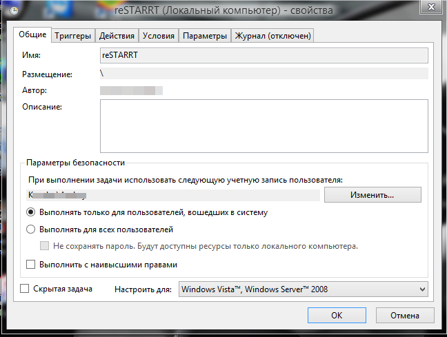

, который скомпилировав (PROB.exe), поместил в планировщик задач (создав нем простую задачу)
Вложение 40756 Вложение 40757
Вложение 40758 Вложение 40759
Вложение 40760

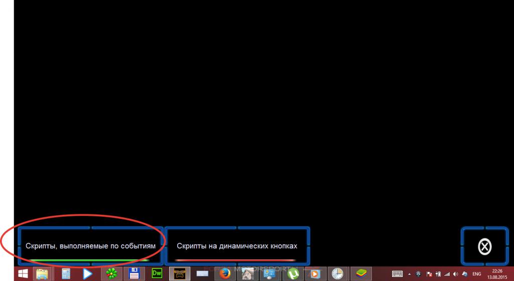

3. В икаре в настройках
Вложение 40761 Вложение 40762
Вложение 40763
выбрал путь, где лежит скомпилированный скрипт от seriousstas

Компилировал его этой программой .
Вот собственно и все.. Все работает. После выхода из сна просыпаются ИКАР, БЛЮСТАК с лаунчером, программа-звонилка...
Таким образом, работает так как надо.. видео приложу позже.

помещенным в икар (настройки скина-скрипты-уход в сон)
такое ощущение что винда отключается быстрее чем успевает сработать скрипт, а когда выходит из сна скрипт доделывает своё дело и закрывает Икар
в планировщик добавил задачу на включение икара с задержкой в 4 сек
поэтому получается при выходе из сна сначала доделывается скрипт выключения икара а затем с задержкой из планировщика запускается икар
