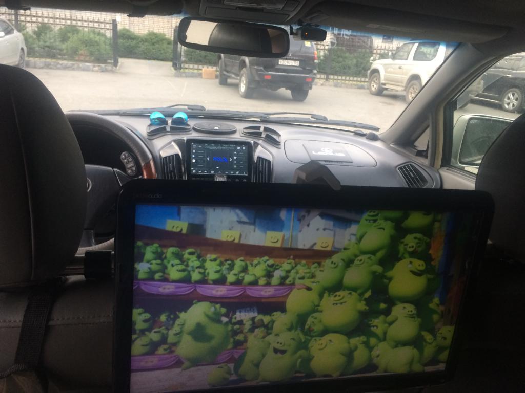

Сразу, с наскоку не получилось настроить пот плеер на 2 монитор, но пообщавшись с Евгением поняли, что проблема НЕ РАБОТЫ заключалась в неактивации второго монитора в настройках икара. В итоге - это ИДЕАЛЬНОЕ РЕШЕНИЕ!! То, что я и хотел. Водительский монитор отвечает моим потребностям и хотелкам, развлекательный монитор отвечает за пассажиров, увлекая их фильмами из медиатеки.....
БОЛЬШОЕ СПАСИБО всем откликнувшимся!!!
Krysanov 29.06.2017 19:53
Вложений: 1
Видео (кратенько):
Фото:
Вложение 47660
Krysanov 30.06.2017 16:57
Сегодня тестил режим 2-х мониторов, есть ньюансы по размерам, а так, все классно работает!!!!
