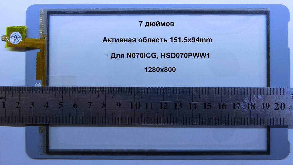

YAM1966 05.10.2014 12:48
Вложений: 1
Как вариант, I2C емкостный тач на FT5306 с узкой рамкой под 1280x800 для контроллера YAM_TOUCH_CAP_V1_I2C: FPC-TP070168(S7800)-01
тут, тут и тут...

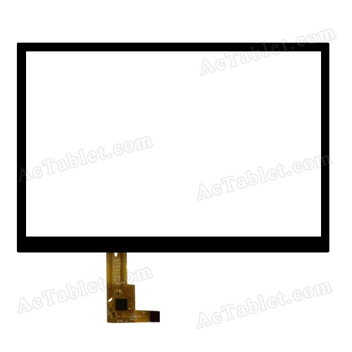

Mirey 19.07.2015 01:30
Вложений: 1
Сообщение от alexfox (Сообщение 332257)
Такой например
У него контроллер будет сверху или снизу?
Судя по отзывам на Али, он подходит к некой игровой приставке EXEQ Aim Pro, у которой широкая область с контроллером получается снизу:
Вложение 40493
YAM1966 19.07.2015 10:42
Сообщение от Mirey (Сообщение 333128)
Вложение 40493
Совершенно не важно. Хоть с боку. После калибровки все станет на свои места.
Mirey 19.07.2015 20:40
Сообщение от YAM1966 (Сообщение 333136)
Когда есть физические ограничения по расположению, то вопрос этот очень заботит :dntknw:
Но раз калибровка решает задачи ориентации, то это снимает проблему ))

Help! Нужна актуальная ссылка на сенсорный тач скрин для панели 7" с видимой областью 152x95mm (для N070ICG-LD1) (ну и соответственно с возможностью подключения к контроллеру).
YAM1966 17.10.2016 17:21
Вложений: 1
Сообщение от ank1965 (Сообщение 371712)
Вложение 45180
Название DY-F-07027-V4
На али их как грязи...

На фото тач приклеен к серому пластику. Этот тач реально отклеить?
YAM1966 10.10.2017 18:23
Сообщение от chDmitrii (Сообщение 393244)
Нет не реально, так как серый пластик является верхней стороной тача и приклеен всей поверхностью к стеклу самого тача.

У меня матрица N070ICG-LD1, рамку заказал такую
http://www.ebay.com/itm/Plastic-case...53.m2749.l2649
Как я понял, для этого тача надо наклеенный пластик обрабатывать напильником?
YAM1966 10.10.2017 18:37
Сообщение от chDmitrii (Сообщение 393246)
Можно отрезать лишнее резаком, только не ножницами... :smile1:
