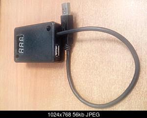

На выходных наконец-то разобрался с питанием...
Начнем с того, что при пуске двигателя ГУ выключалось, что было очень неудобно. Собрал простейшую схему диод+конденсатор, и... Не помогло. Линия АСС подпитывалась конденсатором 25в 4700мФ, и этого хватало на 5-7 секунд работы ГУ. Однако выяснилось, что при кручении стартера возникает просадка до 9в на силовой линии, из-за чего пионер и перезагружался. Попробовал подкинуть туда такие же конденсаторы в количестве 3-х штук - не помогло. Решив, что в силовой цепи стоит пробитый диод (который позволяет току из конденсаторов "утекать" в стартер), поменял его на КРЕНку. К сожалению, нашлась только на 12В (по-хорошему надо было бы поставить на 15В). Однако она грелась так, что я пару раз чуть не обжегся (радиатор охлаждения я не ставил), и магнитола стала выключаться каждые ~10 секунд (из-за перегрева). Тут мое терпение лопнуло, и я выкинул нафиг из схемы и кренку, и диод (который, кстати, тоже сильно грелся), и подцепил конденсатор на 0.5Фа. Теперь стартером хоть обкрутись - ГУ не перезагружается.
С питанием магнитолы разобрались, перейдем к свистку. Давным давно товарищ собирал мне БП на 5В для питания usb-хаба, однако он мне тогда так и не пригодился, и был отправлен на дальнюю полку. Достал, смахнул пыль, проверил - работает! На радостях припаял на выходе кусок кабеля mini-usb, а также добавил usb-гнездо для подключения всякого разного. Выглядит примерно так:
https://pp.vk.me/c616723/v616723460/...MsuHuSkXLc.jpg
В собранном виде - небольшая коробочка, которая тихо мирно лежит под водительским сиденьем, рядом со свистком. Mini-USB питает свисток, также протянут провод питания до usb-хаба, который расположился в подлокотнике. В гнездо usb воткнут кабель для подзарядки телефона. БП работает всегда, на кручение стартера никак не реагирует, свисток постоянно включен. После ночи простоя машина легко завелась, как будто и не присосался никто к аккумулятору.
В таскер добавил 4 правила: ставить на паузу и возобновлять проигрывание музыки при пропадании/появлении коннекта с ГУ, и передергивать блютус при подключении/отключении HDMI-кабеля (т.к. автоконнект не всегда происходил). Пока обкатываю такую конфигурацию.

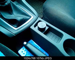

Решил повторить опыт земляка с изготовлением кастомного устройства управления для андроида.
Идея - реализовать устройство наподобие джойстика системы iDrive от BMW. Под это дело было куплено:
- arduino pro micro (500р. на радиорынке)
- джойстик Alps RKJXT1F42001 (350р., там же)
- провода, различные штырьки, переходники, пластиковые корпуса, крутилки и прочая мелочуха...
Джойстик имеет четыре направления - вверх, вниз, влево, вправо. Совмещен с энкодером-крутилкой и центральной кнопкой. Arduino умеет прикидываться HID-девайсом, в нашем случае - медиаклавиатурой. Скетч использовался тот же самый, что и в проекте Andrey_61, им же написанный, с небольшими изменениями.
В планах повесить на джойстик только управление музыкой:
влево-вправо: листать треки вперед и назад
вверх-вниз: аналогично листать альбомы/плейлисты
энкодер влево-вправо: управление громкостью
центральная кнопка: play/pause
длительное нажатие влево-вправо: перемотка трека
Все собрано на столе, проверено - работает. Осталось определиться с тем, как это все будет выглядеть в салоне автомобиля, т.к. хочется сделать неколхозно. Буду стремиться к идеалу:

Да, все в порядке. Сейчас думаю как бы установить, чтобы не выглядело колхозно - у меня центральный тоннель не рестайлинговый, поэтому как у тебя в прикуриватель не засунуть. Есть пара идей как сделать...
Кстати, где найти переходник для крутилки на вал джойстика? Очень уж он маленький, все ручки-крутилки для него большие.

Есть красивая крутилка, а-ля со старой советской техники, но в черном цвете. Хочется притулить именно ее, поэтому нужен переходник. С ручку с регулировки зеркал еще сложнее найти будет)
UPD. 13.03.2014 с помощью эпоксилина посадил широкий пластиковый переходник на тонкий вал энкодера. Держится мертво, руками сорвать не удалось, ручка-крутилка садится тоже очень плотно (надеюсь, с ней переходник тоже не снимется).

Добавил в третье сообщение в топике процесс изготовления и установки универсального джойстика для управления медией.
http://pccar.ru/attachment.php?attac...1&d=1395308306
Rage2 20.03.2014 17:12
Все круто, но исполнение не очень...
Предлагаю сделать иначе.
Облепи эту нишу мялярным скотчем, далее залепи это место эпоксилином...раскатай его лепешками, сначала облепи прилегающие стенки, потом ту часть что смотрит в подстаканники, и еще одной лепехой накрой сверху....сверху не жалей..
Далее когда это чудо застынет, отдираешь и шлифуешь шкуркой..красим..сверлишь дырки, ставишь начинку.
Будет как тут и был с конвейера.
Я себе похожее делал..http://pccar.ru/showpost.php?p=236688&postcount=2
http://pccar.ru/showpost.php?p=256859&postcount=15
Sangreal 20.03.2014 19:13
