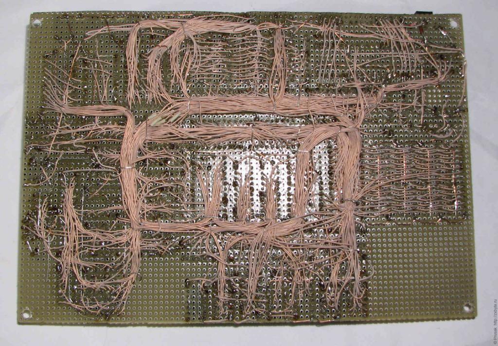

YAM1966 28.09.2015 14:39
Вложений: 1
Сообщение от Alex_St (Сообщение 339171)
Это правда. Но это ж не наши методы... Устройство должно быть не только функциональным, но и красивым )))
Эх... были времена когда и такое считалось красивым :derisive:
Вложение 41133

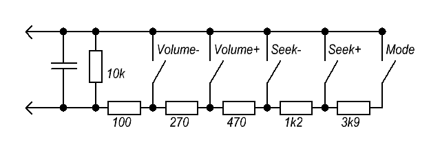

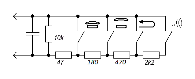

Вложений: 2
Я увеличил защитный интервал до 15 , ложных срабатываний нет, все четко... У Одиссея два шлейфа уходят на руль, я соединил их в один. Вот схема http://pccar.ru/attachment.php?attac...1&d=1445495008
http://pccar.ru/attachment.php?attac...1&d=1445495107
Alex_St 22.10.2015 10:28
Одно но - и там и там есть резистор на 470 Ом. Поэтому без перепайки не обойтись.
Alex EX 22.10.2015 10:45
Схемы срисованы с реальных кнопок, разница в том что резисторы стоят последовательно и значения не повторяются! Вот мои значения напряжений при паралельном включении 4.63 4.29 4.06 3.19 2.97 2.18 1.6 0.88 0.45 и да я изменил схему подтянув все к 5В через 470 Ом и убрал оба 10кОм иначе больше 2.6Вольт при 5В питании получить с кнопок в таком включении нельзя (так они растянуты по 0-5В) Можно вообще не убирать 10кОм и подключить к 12В но питание в машине может плавать в больших пределах чем на шине USB планшета. Результат такой - ни одна кнопка не нажата на выходе 5В ровно, нажата любая напряжение меняется.
Сопротивления разные, в первом 100+270+470=840 Ом во втором шлейфе 47+180+470=697 Ом.
Alex_St 22.10.2015 10:50
Да, ты прав! Чет я спросоння не подумал об этом )
