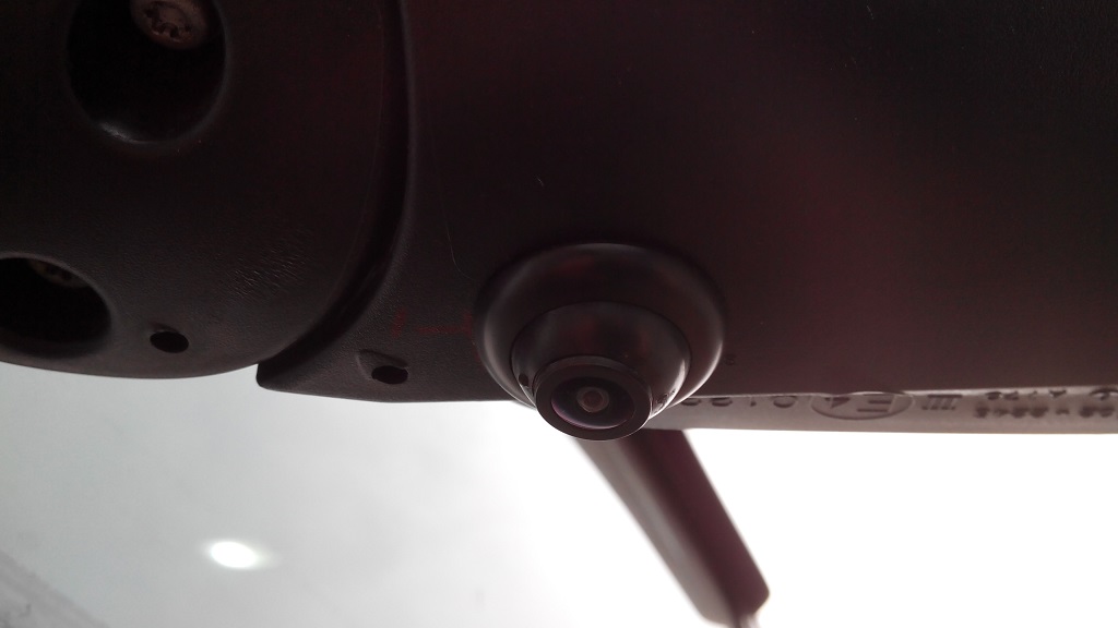

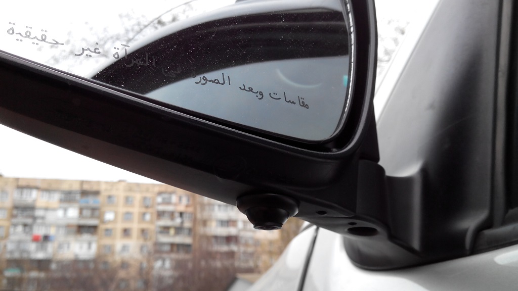

leon_id 22.11.2015 03:02
а можно фоточку как оно получилось уже установленное в зеркало?
а боковая камера такая?
а боковое зеркало польностью пришлось разбирать чтобы провод просунуть? ну через то место где оно поворачивается
YAM1966 22.11.2015 16:04
Вложений: 2
Выглядит так:
Вложение 41733Вложение 41734
Да, я снял весь блок зеркала. Он изнутри крепится на 3-х винтах.
Делал все дома. Снял сначала зеркало, оно на защелках.
Нашел максимально плоское место под наружный размер камеры и просверлил прилагаемым в комплекте дыроделом.
Снял поворотное крепление, оно тоже просто разбирается и протянул кабель камеры через него. Места для этого там полно.
Потом снял обшивку двери и протянул через резиновый шланг кабель камеры. Эксцессов не было :wink2:
