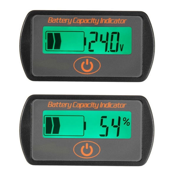

Может кто видел мою хотелку и посоветует где взять? Нужна на ЖК дисплее и ток потребления около 1 мА
Vladget 05.12.2018 12:01
ток потребления, вроде уж дюже ты загнул, какой то с засыпанием нужен, китайцы пишуть менее 23ма
Krysanov 05.12.2018 16:12
На сайте 12 вольт есть индикатор напряжения...
skanch 05.12.2018 18:03
Вложений: 1
Такой...
Вложение 50542
Krysanov 05.12.2018 19:16
Такой рассматриваю
https://12v.ru/product/indikatory/in...napryazheniya/
skanch 05.12.2018 19:46
Это же не ЖК?
Vladget 05.12.2018 20:40
ага и ток потребления 100ма это очень далеко от 1ма
Krysanov 06.12.2018 07:57
Не ЖК, верно.. но я и не беру его.. я пока просто ищу такой вольтметр с жк экраном
