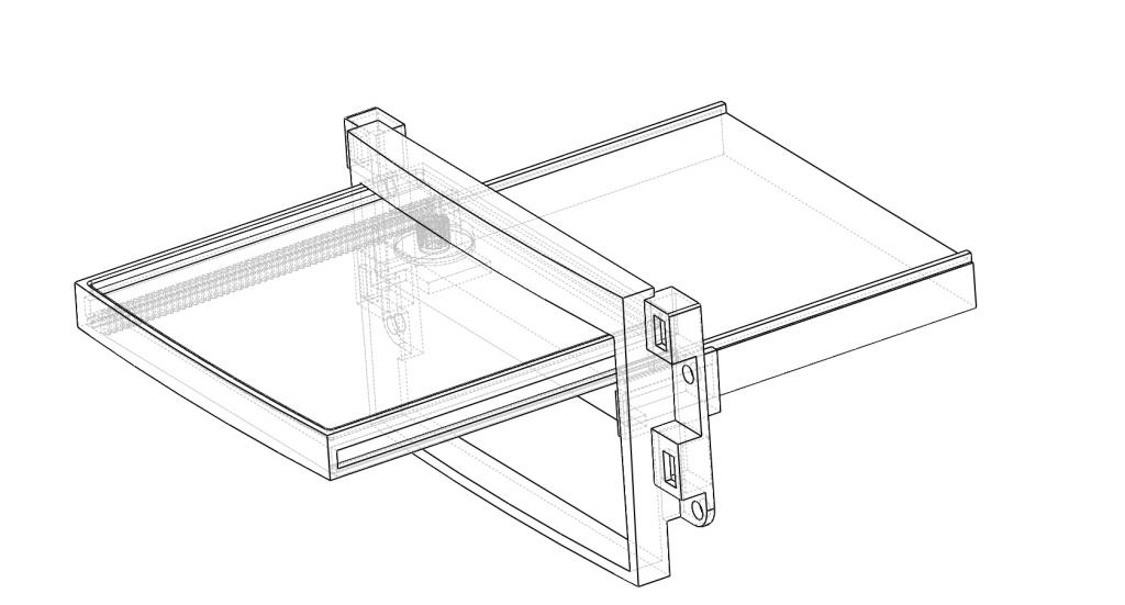

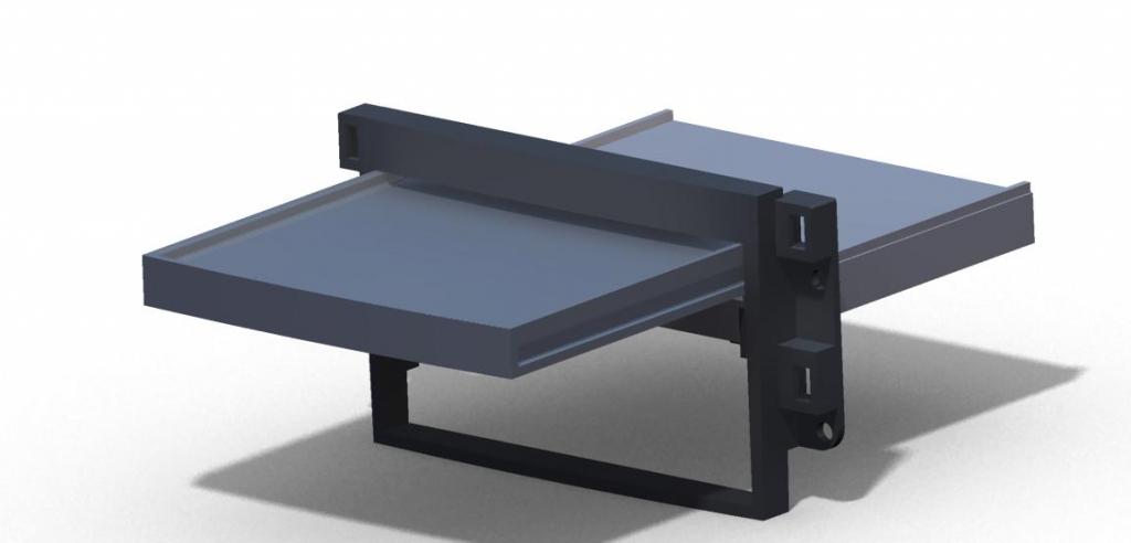

rottor 29.10.2011 06:03
Вложений: 2
Приступил к проектированию выдвижных столика и клавиатуры, которые будут находиться на месте штатной магнитолы.
Вложение 24164
Вложение 24165
rottor 29.10.2011 06:05
