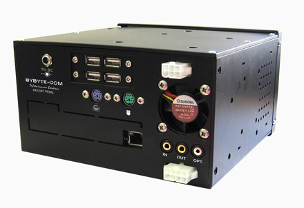

St@rz 21.03.2010 16:07
Сообщение от admin (Сообщение 134918)
...материнку Via...
Не айс.
Желательны под Mini-ITX.
Хотя бы такой:
http://www.bybyte.com/images/mini%20front_med.jpg
