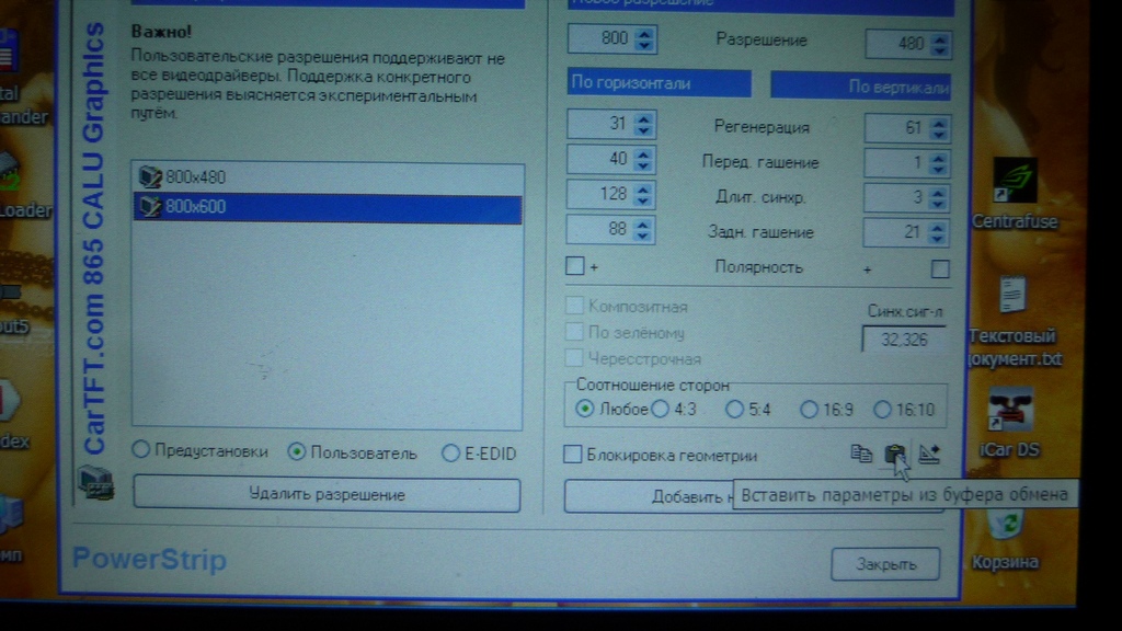

korozub 22.05.2011 01:21
Все сделал как ты сказал, все применил. Закрываю Power Strip, затем заново открываю из трея и вот такая картина
http://s45.radikal.ru/i107/1105/42/dfc8184b5b0b.jpg
Моник при этом в меню кажет 800х600, изображение при этом мутновато, но геометрия иконок впорядке
Это нормально?
vovicus62 22.05.2011 01:48
Сообщение от korozub (Сообщение 184809)
Это нормально?
а что это !? :wacko2:, тебе надо найти вкладку пользовательское разрешение, и там создать своё 800*480 из буфера.
korozub 22.05.2011 02:00
да не, по кнопке custom resolution я вставил инфу из текстового файла, создалось пользовательское разрешение 800х480, установилось нормально. Просто он мутновато как то показывает, а в биосе - идеал.. Видимо в винде не добьешься чтобы было такое же качество изображения. Хотя сей час оно не идеально, но вполне приемлемо.
http://s41.radikal.ru/i094/1105/17/393d3849aa25.jpg
http://i065.radikal.ru/1105/05/1b65252d0964.jpg
Забыл добавить, моник пишет что разрешение 800х600@75Hz, а в системе стоит 800х480
