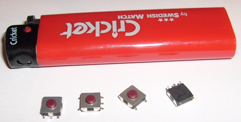

Покупал в бурый медведь, качественные

http://www.pccar.ru/attachment.php?a...4&d=1226430940
Они с подсветкой??
Stasik 15.12.2012 01:43
Сообщение от алекса (Сообщение 240454)
Они с подсветкой??
Ну вроде как бэ видно что без.
