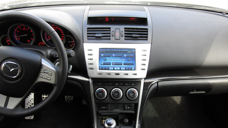

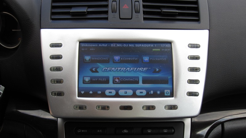

Вот и установил я все в машину, работает отлично.
Позже будет подробный отчет.
Рамка
http://www.compcar.ru/forum/attachme...1&d=1250456492
Рамка

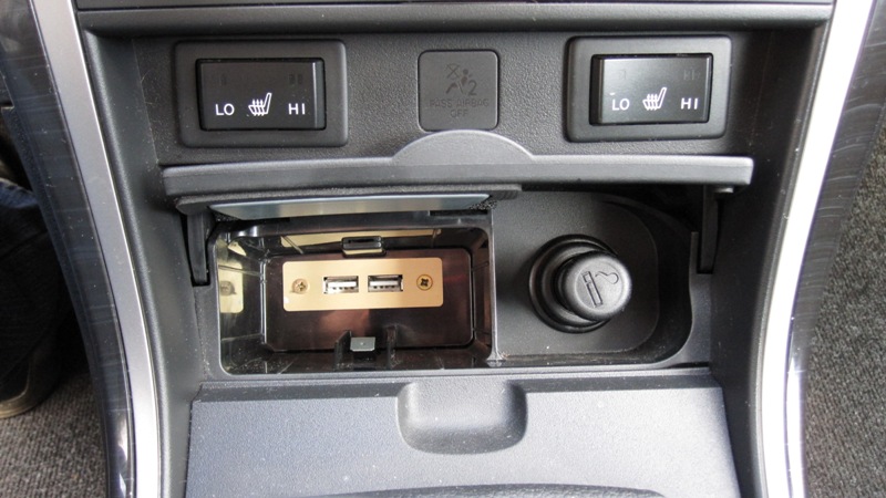

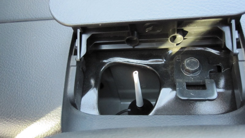

USB удлинитель, функция пепельницы сохраняется, т.к. она не установлена.

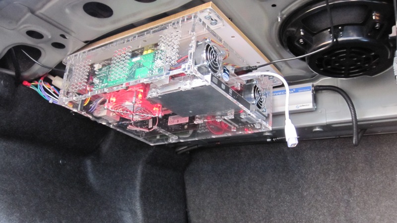

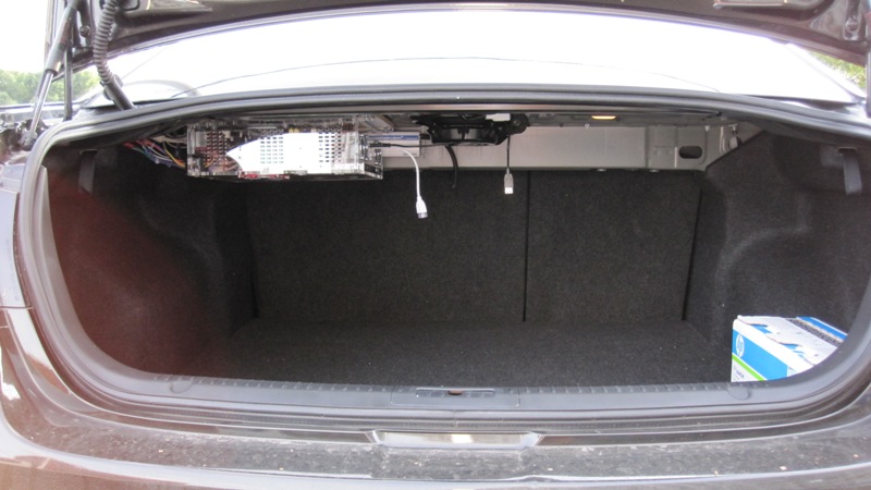

Багажник
http://www.compcar.ru/forum/attachme...1&d=1250456522
Комп
GPRS антена от модема, спрятана и не видно, работает отлично

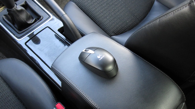

Манипулятор типа мышь, радио модуль должен распологаться на расстоянии не более 0,5 метра, иначе работать не будет.
http://www.compcar.ru/forum/attachme...1&d=1250456530
(vS) 17.08.2009 11:56
я бы комп дополнительно хомутами прихватил...
в остальном отлично!
Vampire 17.08.2009 12:29
Я бы слева в нише арки сделал крепление для компа и перенес бы его от саба подальше. У меня так переехал ченжер , после установки саба в заднюю полку. И еще места осталось под установку других устройств.
Если перенести DVD-RW в отдельный корпус с USB, запитать его отдельно 5в, то можно разместить его ближе к приборной панели. Иначе пихать туда диски неудобно, т.к. нету в багажнике второго монитора и клавы.
В целом, мне понравилось. Особенно то, как качественно корпус вырезан. У меня часто проблемы с резкой оргстекла, ровно не получается, особенно панели под разьемы.
Stasik 17.08.2009 13:59
Сообщение от (vS) (Сообщение 107573)
Думаю 8 саморезов более чем достаточно, в остальном посмотрим, потестируем как поведет себя оргстекло. Уже была дальняя поездка - около 2000 км - никаких проблем.
Stasik 17.08.2009 14:05
- А мы потестируем, как и что, а то много слухов ходит про саб, да и саб тут - одно название. На прошлой тачке саб был посерьезнее, стоял рядом - никаких проблем с компом не возникало.
- Вроде сидюк идеально входит в подлокотник, но от дисков оказался еще 4 года назад за ненадобностью и непрактичностью. Сидюк служит на всякий случай, используется раз в год, заодно и проверим как он будет работать.
- Резка оргстекла выполнена лазерным станком по чертежам, уже выпущено много версий корпусов.
