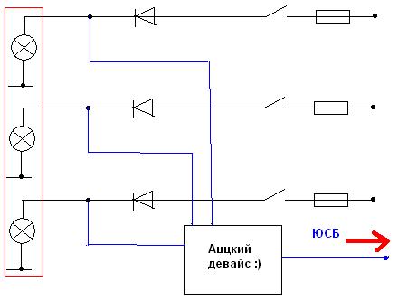

http://www.pccar.ru/attachment.php?a...1&d=1204670600
только проверка не покажет что одна из фар перегорела - лампы после БКСУ идут параллельно... так же поворотники... также габариты зад\перед... вы действительно все еще хотите? истинность показаний 50\50... можно конечно поставить блоки проверки прямо на финишный провод каждой лампы... вопрос нужно ли... будь у вас шинная проводка, то там действительно каждое устройство на каждую функцию можно назначить... но это уже тема "умного дома" а не авто...
Внимательно читаем схему :blink2: синий проводок нужно протянуть к каждой лампочке в фонарях и лампах :be:
ЗЫ на схеме пример как можно подключиться к лампочкам
диоды то видно... и я про это как второй вариант и написал... другое дело что к каждой лампе провод тащить... в любом случае если хочется это сделать, то почему бы и нет...

Так не беда, можна сделать три таких девайса один в багажник, второй в салон, ну и третий под капот :whistle: Так будет правильно, чем таскать кучу кабелей по всему авто :be:
Не нада к лампочкам - надо к блоку реле и предохранителей там все провода вместе и к ним проще подключиться в одном месте.
К каждой лампочке отдельно подключаться надо :yes4: иначе, например только на одном повороте как минимум три лампочки подключено, о сгоревшой лампочке будет информировать только тогда когда сгорят все три лампочки :tease:
