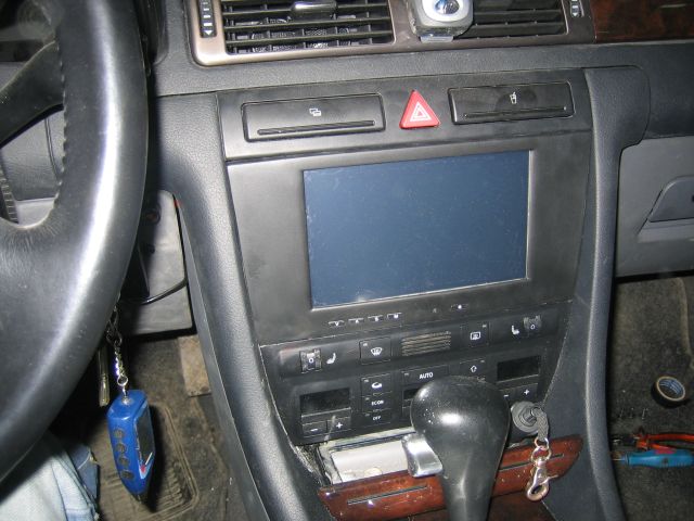

SeRiLLo 27.11.2007 13:44
Сообщение от Beer100 (Сообщение 41009)
Значит пойдем разными путями.....
Ага :yes4: не люблю как у всех, как у всех-не интересно :big:
Кстати, что-то не уловил, а какая разница где руль? :shok:
Просто весело смотреть на А6 с правым рулём - редкая модификация в России :big: У тебя то вроде левый

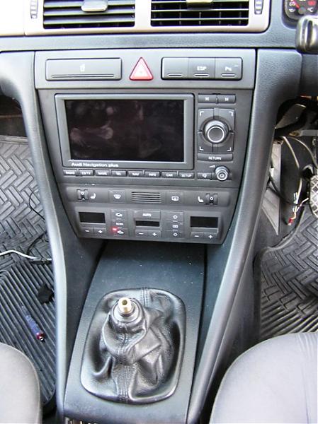

Beer100 27.11.2007 14:31
Сообщение от SeRiLLo (Сообщение 41081)
Да, у меня конечно левый! :big:
А это фотки с mp3car.com были.
Ксати, сам проездил почти 2 года с монитором на уровне главной приборной панели и теперь его опускать "ниже плинтуса" не очень хотелось бы, но все варианты высокой посадки ведут к удалению воздуховодов. На форуме уже кто-то сильно пожалел об их удалении...
Так что буду внематочно наблюдать за ходом твоей мысли! :big:
Держи в курсе событий.

Ишак 27.11.2007 20:56
Сообщение от Beer100 (Сообщение 40942)
Я решился не удаление пепельницы и последующим сдвигом климата вниз. Но придется лишиться (или перенести) магнитолу. А на ее место как раз влазит 7" моник.
... пока в тверческом поиске.
Панель в авто такая же.
http://www.pccar.ru/attachment.php?a...1&d=1196080886
фотка нижняя моя прилипла :) :whistle:
с центральным каналом в воздуховоде
SeRiLLo 27.11.2007 21:55
Сообщение от Tohin (Сообщение 41119)
...если мне не изменяет память то центральные воздуховоды можно перекрыть ручкой или ползунком рядом с ними, и эта функция заложена заводом изготовителем и на работу климата влиять не должна.
Да закрыть их можно. И естественно на сам блок климата это никак не влияет, но влияет на циркуляцию воздуха в салоне, особенно летом, когда нужно охладить салон и самому охладится и кондиционированный воздух направить на себя, а лучше всего дует именно из центра в любом автомобиле, ибо это первые дырки в воздуховоде после вентилятора. Плюс блок климата не знает, что воздуховоды закрыты и пытается выставить заданную пассажирами температуру, учитывая, что центр открыт. Но у него это слабо получится, и орентируясь по датчикам темп. в салоне он будет увеличивать число оборотов вентилятора, а зимой пропускать больше воздуха через радиатор отопителя, пытаясь быстрее привести температуру в норму, а все эти меры приведут к акустическому дискомфорту и локальному охлаждению/перегреву салона - в общем к некоему дискомфорту.

SeRiLLo 27.11.2007 22:44
Сообщение от Subsound (Сообщение 41140)
Это там в воздуховоде колонка чтоль проглядывется? А ей там кисло не будет от жары зимой? :blink2: Хотя чему там вроде бы киснуть, магниту и диафрагме врядли что то будет - хорошая идея, тока дуть послабее станет :yes4:
