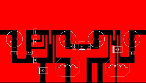

Зундер 07.12.2007 16:09
Вложений: 3
Пока защиту не просчитывал, занимался разводкой платы, в перерывах успевал поработать.:tease:
Итого:
Для понижения можно использовать микросхемы LM2576 или её усовершенствованный аналог MIC4576. Держу в руках преобразователь на LM2576, без радиатора, способен давать 3А в нагрузку! Может и 5 дать, но в пике, иначе нужен радиатор.
С повышением поинтересней.
Можно использовать LM2577, LM2587 или LM2588. первые 2 можно без переделок ставить на печатку, что ниже во вложении.
LM2588 попалась уже после того, как развёл плату, но она поинтереснее тем, что есть вывод On/Off, который очень пригодится для схемы защиты/управления питанием. Разведу потом.
Печатка разведена под модификацию S микросхем, т.е. в TO-263 корпусе.
http://www.pccar.ru/attachment.php?a...9&d=1197029304
Внимание! Повышайку на 2577 и подобных я ещё не собирал! У меня нет уверенности, что она сможет работать без радиатора! Наверняка сможет, только надо правильно подоблать дроссель и рассчитать остальные элементы.
Если будет греться, то придётся ставить микросхемы вертикально, крепить радиаторы к микрухам, электролиты разворачивать на 180 градусов на плоскости.
Все элементы smd, если что не smd, то кладём на плату, припаиваем ножки к дорожкам. Под дроссели обязательно положить изоляцию!
Да! В плате нет отверстий, если на плате нарисованы, то это отверстия из библиотеки, игнорируем их, лень было свои элементы рисовать.
Размер платы 40х70 мм.

Зундер 26.12.2007 00:33
Вложений: 1
Вернулся таки к схеме Александра Черномырдина. см. вложение.
Перерисовал разводку заново, получилось меньше перемычек (одна).
В моём понимании, автор выложил работоспособную, комповую, но не самую оптимальную разводку, с которой всё равно надо работать.:acute:
по поведению автора я так понимаю, что схему ещё можно оптимизировать..:dntknw:
ну и 2576 для питания юсб-хаба.
