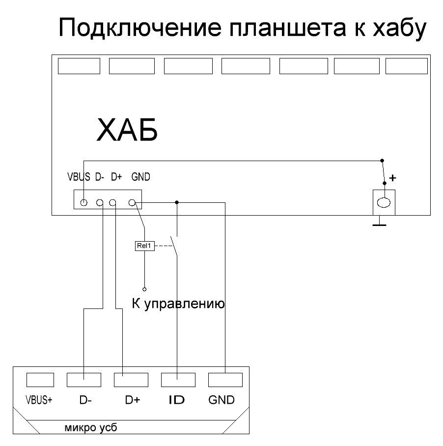

Serg-Zmuh Вы бы хоть схемку накидали от руки, а то гадаем на кофейной гуще. Что вы там на подключали и где.
Если мне не изменяет память вы уже писали что дело в разъёме/штекере. У меня был один такой ну ни как не хотел работать.

Serg-Zmuh 10.11.2014 18:30
завтра зафотаю , но там ничего особенного
вот по такому принципу ,только вместо
реле в хабе врезал выключатель ,им на минус коротится отг-конкакт
хаб "HAMA", брал в магазине ,качесво сборки норм

Схему надо. В начале по-моему было что без отг работает а с отг не хочет. Сейчас у него также или вообще не работает. Непонятно))
