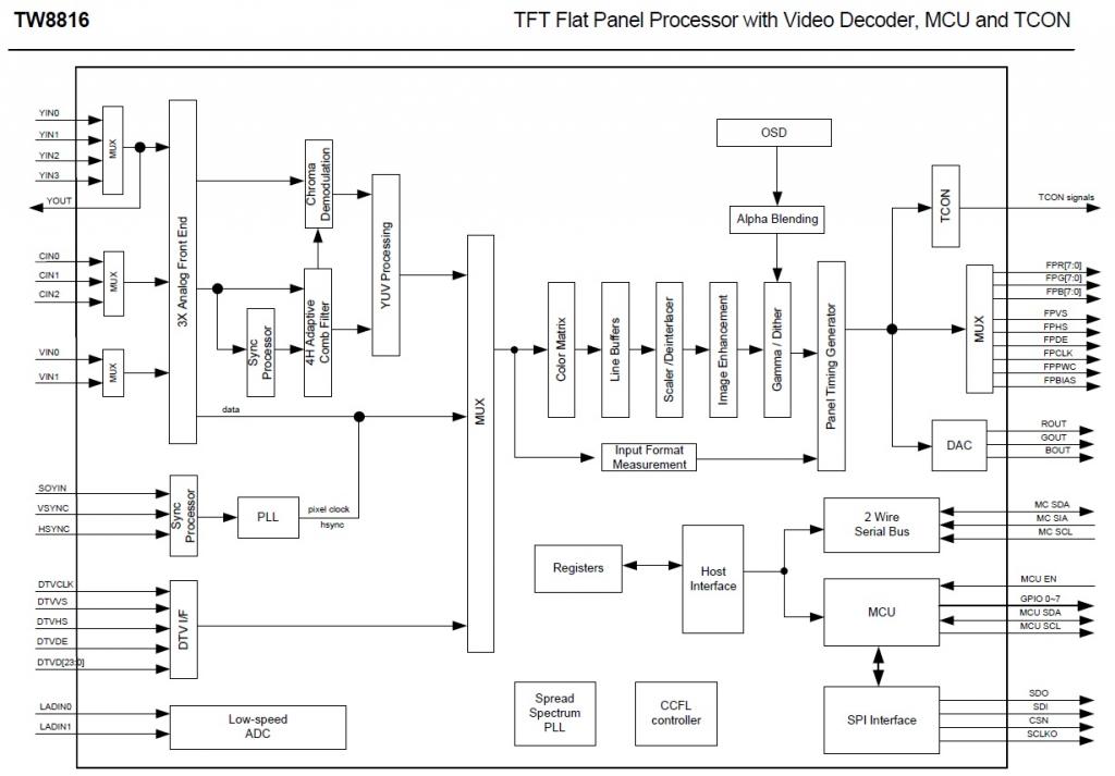

YAM1966 29.10.2014 15:12
Вложений: 2
Сообщение от Leobor (Сообщение 309828)
...Я разжевал как мог, что есть этот RGB - это не полноценный видео вход. Точнее сказать - это не видеовход...
Имхо Вы погорячились обозвав RGB не видеовходом...
Смотрим структуру наиболее известных скалеров:
Вложение 37460Вложение 37461
Все сначала преобразуется к YUV - яркость (Y) и две цветоразностных (U и V).
HDMI, CVBS, YPbPr, RGB -> YUV.
А YUV и есть практически RGB после несложных преобразований.
Leobor 29.10.2014 16:28
Нет, я не погорячился. Для примитивной графики - да, это самое что ни на есть видеовход, а для полноценного видеосигнала (а тем более качественного) - это, увы, "недовход". Естественно, для любого метода отображения информации конечными составляющими являются R,G и B. Но до этого момента им предшествуют глобальные обработки. Хоть реалтек для ЖК матрицы, хоть аналоговый тракт для кинескопа. Но тут то ситуация вовсе не из простых. Пожалуйста, ТС может делать все, что захочется, но кто даст гарантию, что получится хороший результат? Я - нет. Я категорически уверен в паршивом результате. Особенно в этом:
Сообщение от YAM1966 (Сообщение 309874)
... YUV и есть практически RGB после несложных преобразований.
Крутануть HDMI в YUV - это вообще не проблема, а вот потом....
Вы можете убедить его в обратном. Решать ему. Считайте, что я в лагере противников такого проекта :big:...
