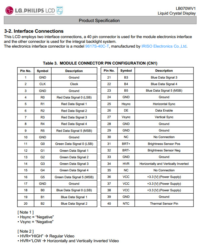

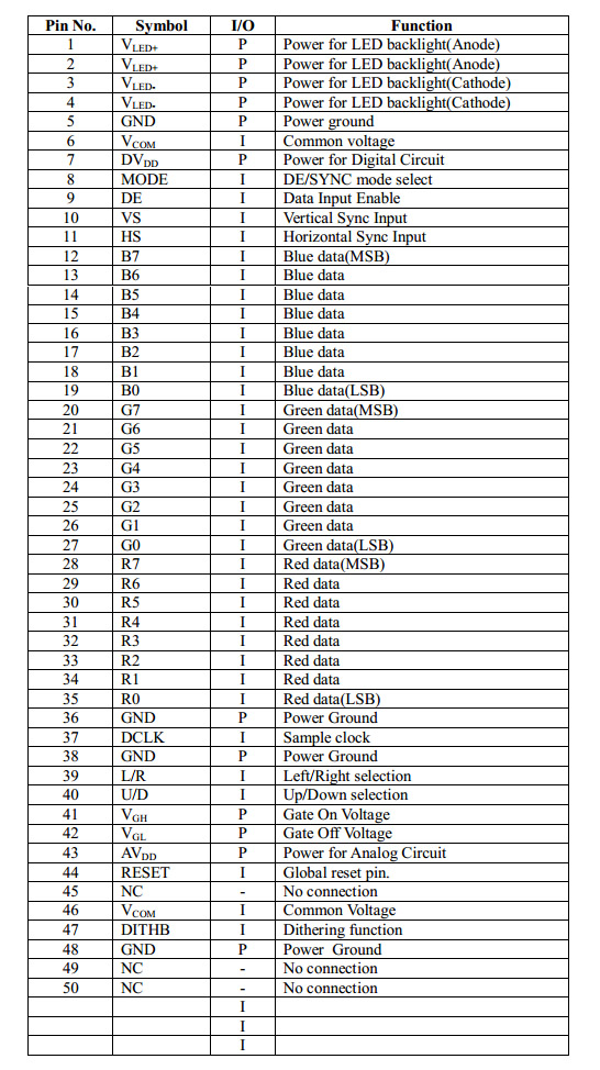

Во-первых никто про смену распиновки кажется не вел речь. А во-вторых, раз Вы утверждаете, что она ни при чем... Мммм... Давайте уж определимся, если Вы считаете это глупостью. Итак, классический контроллер PCB800099 (как раз тот, на который тут прозвучали ссылки) имеет на выходе FPC 50пин со следующей распиновкой:
Вложение 37078
Естественно она не меняется никак.
И тут мы пристаем к продавцу с просьбой "сделать" контроллер мало того под 40 пиновую матрицу, да еще и с такой распиновкой
Вложение 37079
Тут шлейф не сдвинешь, чтобы как то "сошлось"...
В лучшем случае он ответит, что контроллер не поддерживает эту матрицу, а в худшем - вообще не ответит...
Где здесь глупость?
Да, я утверждаю, что
Сообщение от Leobor (Сообщение 306057)
Поскольку шлейф и распиновка этих лыжных матрасов никак не совпадает с этим контроллером, то и бинарников у них таких нет.
И это не означает, что они такие бедные, что им негде взять эту прошивку, а просто они ее не держат. Какой смысл ее держать, если матрица никак не коннектится к контроллеру?
