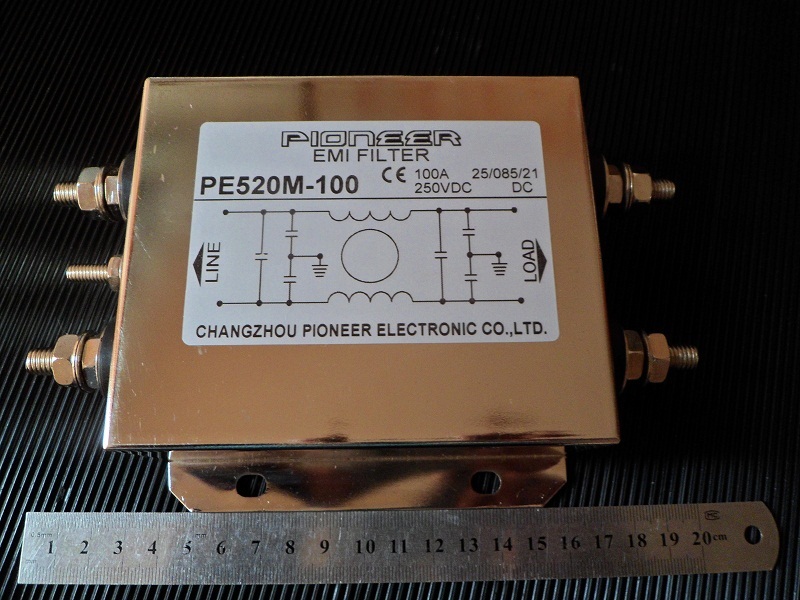

Для своей системы заказывал в Китае вот такой фильтр http://www.pccar.ru/attachment.php?a...1&d=1377948356
avic 31.08.2013 17:09
Купил озвученный в первом посте фильтр, в сочетании с экранировании корпуса фольгой, эффект появился, радио стало нормально работать.
sirota 31.08.2013 22:15
Сообщение от skanch (Сообщение 269115)
Для своей системы заказывал в Китае вот такой фильтр ]
Отпишись...как работает.
skanch 01.09.2013 00:15
Сообщение от sirota (Сообщение 269142)
Вот ссылка на выдержку из моей темы http://www.pccar.ru/showpost.php?p=228616&postcount=50
