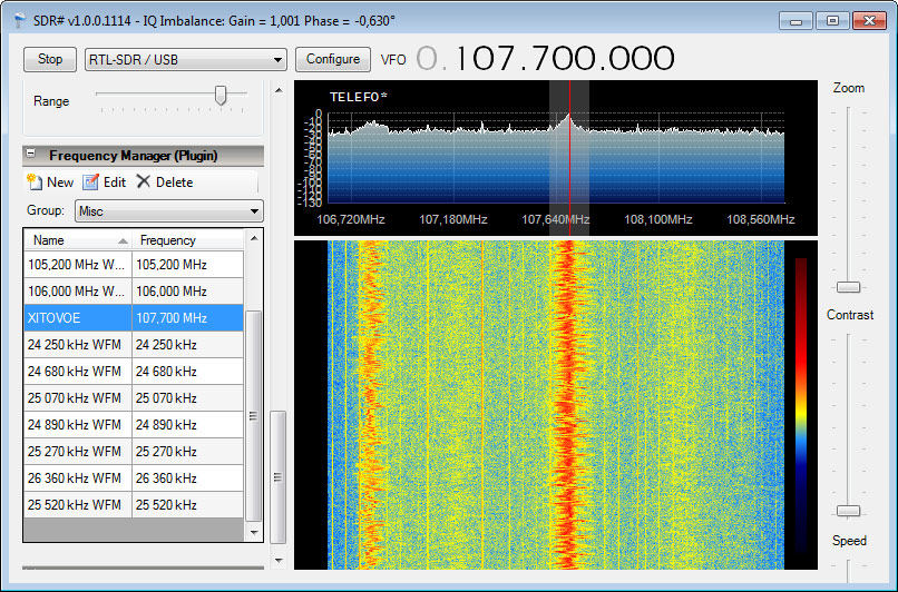

velvet 10.03.2013 00:44
Ну что сказать.. Подключил, немного проехал по городу. Первые впечатления очень хорошие, нормально ловит, никаких шумов и наводок не было. Один раз только были помехи когда проезжал в длинной арке между домами.
Конечно за пол часа по городу нормально впечатления не сложишь, за городом ситуация может измениться. Сразу хочу заметить, что у меня очень качественная японская радио антенна. И сразу на ebay надо заказывать переходник SMA female to MCX male.
Плюсы:
цена - от $8 + $2 переходник
возможность поставить спец. драйвера и расширить диапазон от 20мгц до 2200мгц
т.е. имеем кучу интересных приблуд: возможность слушать Си-Би, переговоры копов, принимать облачные карты с метеоспутников, гпс данные и тд
минусы:
не поддерживается фронтэндами
родной софт BlazeHDTV долго загружается, - хотя наличие лиценз. софта для видео HD и FM для кого-то будет плюсом
До конца не проверено качество приема, думаю через месяц я смогу более точно описать качество этого свистка.
velvet 10.03.2013 23:26
Вложений: 1
Сегодня мотался в 10-ти км от Краснодара, местами появлялись шумы, думаю автомагнитола бы получше ловила. Зато КВ можно слушать.
Если кто возьмет такой свисток, - не ставьте родные дрова. И родной софт у меня конфликтовал с вебкой Logitech С920. Лучше ставить по этой инструкции.
