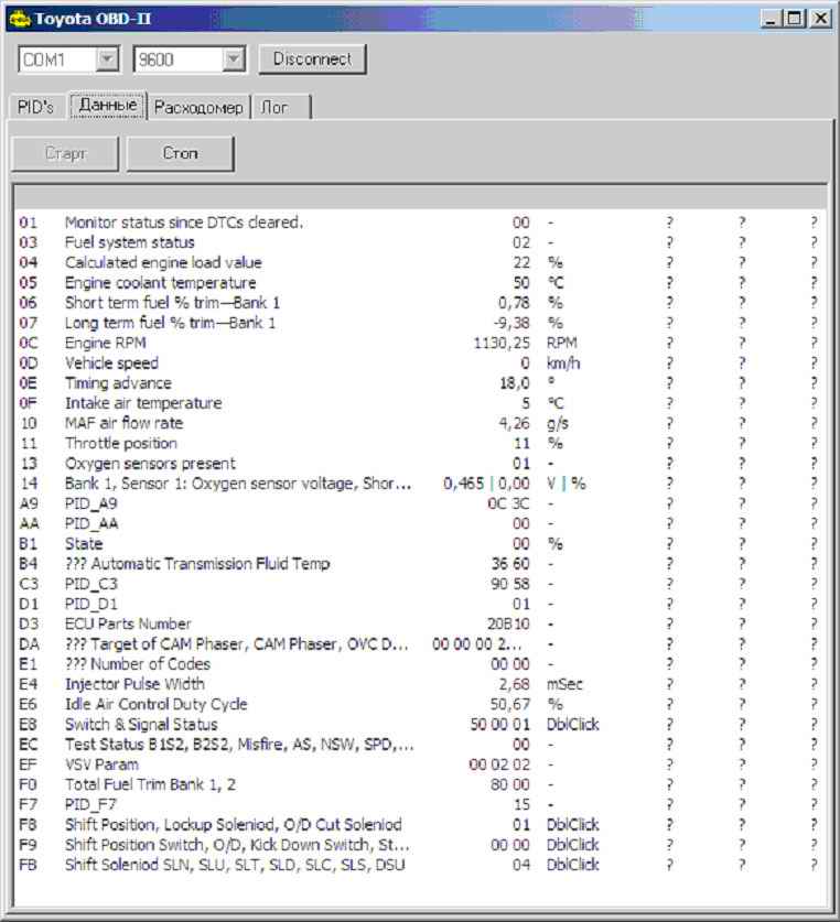

Сообщение от VVS_24 (Сообщение 117300)
Пробуем новую версию.
Изменил алгоритм сбора данных. Должно помочь MiD_E34.
Расшифровал все известные значения PIDов, по крайней мере для моего Ипсума.
Добавил вывод информации из "битовых" PIDов в отдельные окна. Что бы их открыть, нужно сделать DblClick на соответсвующем поле.
VVS_24 , спасибо!
У меня эта версия работает, правда заводить ее иногда приходится с "пляской под бубен". Т.е. если PC выполняет только одну эту программу, вываливается ошибка, типа:
Вложение 13736
Если параллельно запускать что-то другое (у меня работал монитор com порта), тогда, вроде бы, работает нормально
Вложение 13738
Пробовал с двух разных буков, в обоих прямой com порт, версия прошивки 1.2с.

Во, так же как и у меня нет верхней строчки на странице данных. "PID, описание, значение и т.д.".

VVS_24 06.11.2009 22:41
Вложений: 1
В предыдущей версии хотел избавиться от лагов при изменении размера окна. Возможно в этом причина "Access violation...".
Убрал этот код.
Тестируем....
Если кто сумеет расшифровать ответы на неизвестные PIDы - пишите в личку, буду вставлять в программу.
2MiD_E34 сейчас буки с COM портами редкость... И тестеры с большой вероятностью использовали USB версию адаптера, либо переходники USB-COM. Думаю не в этом дело.
