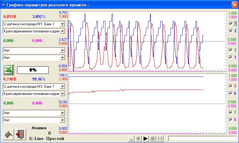

malchita 02.06.2010 09:38
Вложений: 2
Вложение 17255
Вложение 17256Извеняюсь дико. Если уже тема была в данной ветке. Небыло времени все перечитать.
У кого есть на машине два датчика кислорода. Скинте картинку работы второго датчика.
В свое время пересмотрел осцилогрофом давольно много живых, полуживых, дохлых датчиков (двигателей с одним датчиком кислорода). Как работают вроде вкурсе. Но вот на "новой" машине (Corolla 2005 1NZ) увидел трупик второго датчика как то стало грустно. Или все таки живой? Вот мои скины.

kard 02.06.2010 16:53
Если я правильно разглядел с телефона, то трупика вроде нэту. Зы лучше живой график выложи
malchita 02.06.2010 17:49
Живой выложу завтра. Вроде тоже теперь думаю что живой. Нашел осцилограммы с какой то машины. Вроде похоже что второй датчик так и должен себя вести. Просто странно как то слишком медленная реакция. Когда так себя ведет первый датчик то это точно труп.
Мимоходом посмотрел цены на экзисте. Блин первый датчик однако очень дорого стоит :(
Virtual 02.06.2010 19:02
чет не очень похож этот прямой линия на живой лямда :(. может непрогрет?....
у мну на ХХ он чуток подергивается за первой, при нагрузке повторяет первую с затянутыми синусоидами.... ща попробую найти записи...
lecsa 02.06.2010 19:04
2Й зонд должен плавать около 045-055вольт-типо стихометрия
Virtual 02.06.2010 20:10
нифига он там не должен плавать при 2000об... а на графике вообще 0.7в
kard 02.06.2010 20:57
Допустим я читал про напругу второго лз из разных источников где то пишут 0,5в., а в других 0,6в. Правда так сразу не вспомню
Virtual 02.06.2010 21:36
Вложений: 1
я много смотел на свою 2 лямду ;)
//все исправно//
ЗЫ то что выше у вас на графиках 1-1 похоже на непрогретый кат/лямду2
ЗЫЗЫ длинный тренд кому-нить надо? от прогрева до покатушек и т.д. с картинкой ентой?

malchita 03.06.2010 04:17
Вложений: 1
плавает где то в диапазане сотых вольт. Причем не всегда даже если двигатель прогрет. Но вроде действительно так и должно быть. Хотелось бы увидеть картинки с других движков.
Вот мои живые картинки. Двигатель на ХХ после 30 минут движения, с небольшой прогазовкой до 2000 оборотов
Вложение 17265
malchita 03.06.2010 04:25
На тех картинках что в посте 745 оба снимка на прогретом движке. Я мерил температуру включения вентилятора. Ждал минут 5 на ХХ ну заодно и пару раз посмотрел лямбду. Почему то первый раз она не скакала а просто переходила пару раз на небольшой уровень вверх и все.
kard 03.06.2010 08:07
Мда, до 0,8 напруга поднималась. Ночью на работе кучу всего пересмотрел- мнения постоянно выкладывают противоречивые по поводу нормы и 0,45 и 0,6 и 0,2 и даже 0,7в встечал. Но это так, ни на что не опирающиеся мнения. Нормальная инфа нужна- к примеру книга В.П.Лещенко Кислородные датчики. И по амплитуде тоже- что то все таки наверное слишком ровный график. Хотя если размахается -кат не справляется.
malchita 03.06.2010 08:24
Действительно мнений много. Ищу сейчас реальные графики. Как только оттестирую пару машин с двумя датчиками выложу сюда скины.
