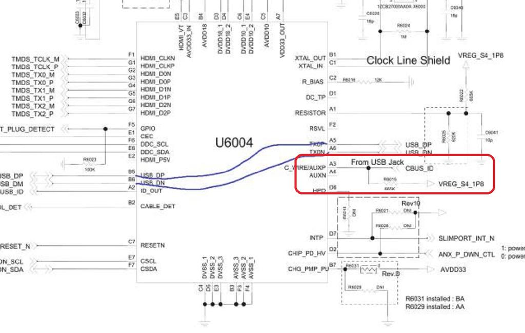

Если начнём разбираться в распиновке микросхемы slim port по схеме из первого поста, то пин А3 - это как раз линия ID (OTG) со стороны USB разъёма.
Вложение 51754 Вложение 51744
И "перспективный" контакт получается здесь
Вложение 51755 Вложение 51753Вложение 51747
P.P.S. Благодаря помощи от mazay66 (макросъёмка - это тоже его фото), появились уточнения: выше на фото (зелёные платы) указаны места возле slim port, куда можно паять провод управления OTG на мат-плате планшета версии WiFi. В версии LTE возле slim port такой обвязки нет. Но если "пятак" оторван (фото чёрной платы), то можно паять провод на контакт, который рядом (как правило впаяна чип-индуктивность, но есть платы и без неё) или на межслойный переход (чуть выше на фото), аккуратно зачистив его от маски.
