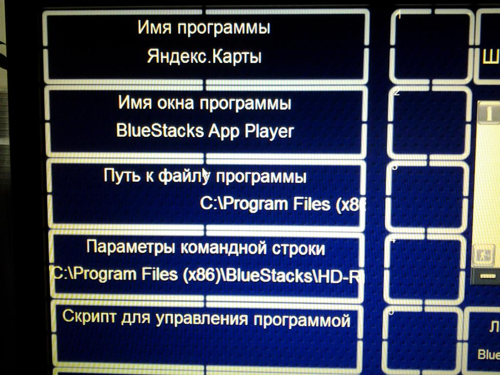

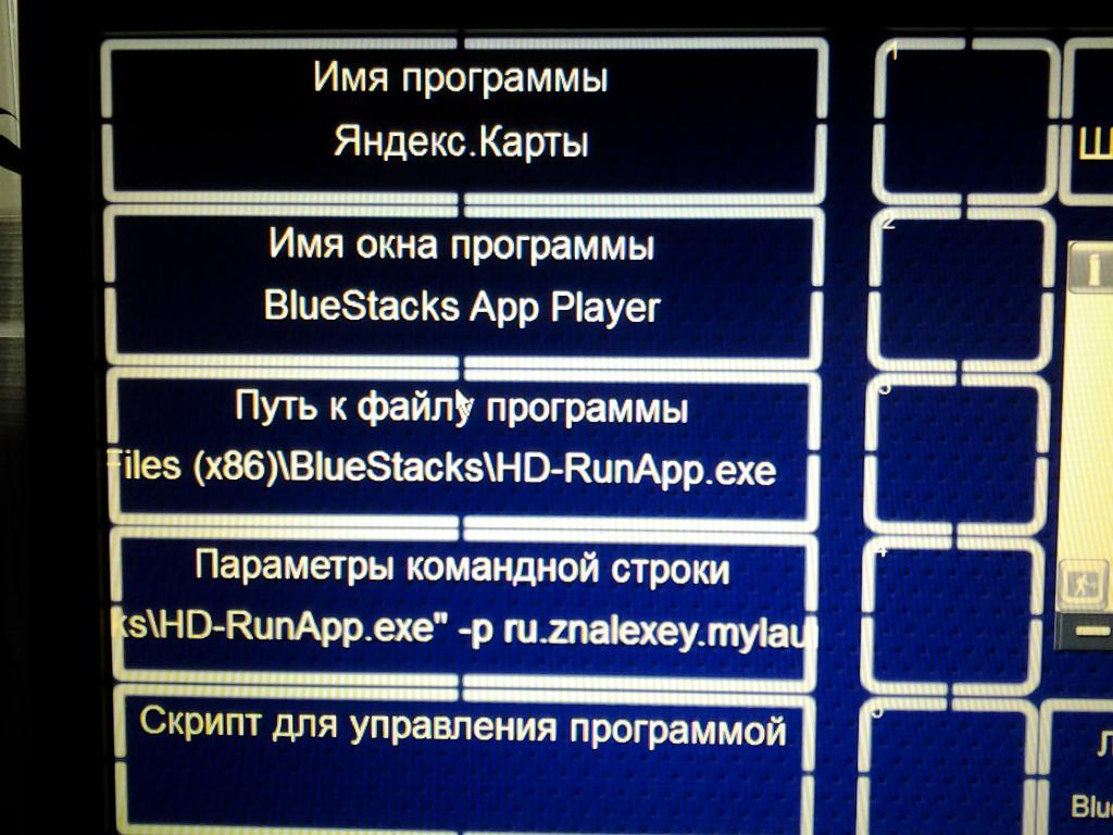

vovan656nac 20.02.2016 00:20
Вложений: 2
Вложение 42690 Вложение 42690
Вложение 42691
Krysanov 20.02.2016 08:47
Судя по настройкам ни хера ты не по инструкции делал!! Параметры командной строки смотри
Вставь только
-p ru.znalexey.mylauncher -a ru.znalexey.mylauncher.MainActivity
И больше ничего
Тем самым запускаться будет лаунчер

ПС. На твоих скринах есть ошибка.. в параметрах строки у тебя начинается с диска "С" чего на первом посте не предусмотрено:pleasantry:
vovan656nac 20.02.2016 20:17
Всё правильно, смотри внимательно.
