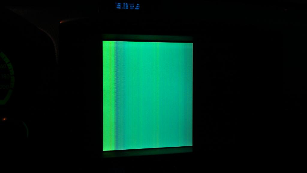

Пошли первые глюки )
1. Обратил внимание, что монитор черный в поездке. Включился ли он при включении питания - я не обратил внимания. Ожил после нескольких нажатий кнопки питания по-разному. До конца поездки работал нормально.
2. При включении почему-то контроллер не проинициализировался. На экране мусор. Вот фото:
Вложение 35447
Вот специально высветлил, чтобы было видно, что мусор занимает не весь экран:
Вложение 35448
Ну и есть еще предложение по доработке. На китайской прошивке, если монитор выключен, то при включении задней передачи он все равно включал картинку с AV2. Ну а при выключении задней - опять погружался в сон. Предлагаю сделать то же самое. Очень удобно!
А чтобы иметь возможность выбора - предлагаю в меню добавить пунктик - типа "SwitchToRearInPowerOff". Т.е. если галочка стоит - то при включении задней картинка появится даже если моник спит. А если не стоит - то как сделано сейчас.
