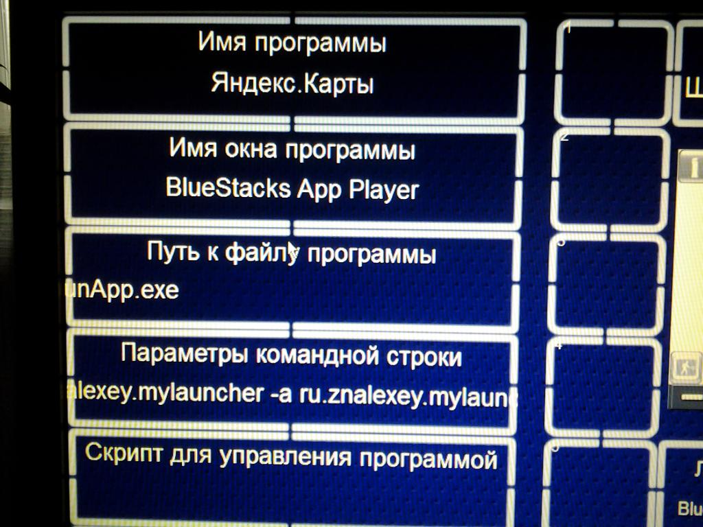

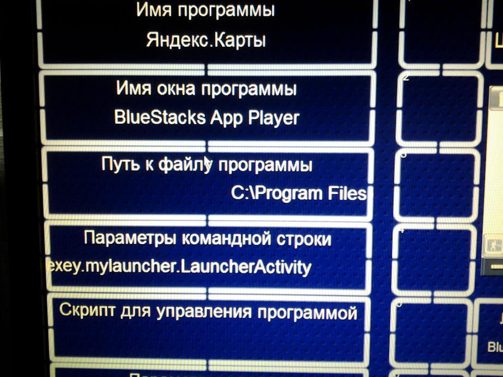

Продолжаю играться с POI. Придумал вот что:
  • При запуске встроенного в iCarDS Яндекс.Навигатора (или лаунчера) - POI в iCarDS отключаются.
  • При закрытии BlueStacks - POI в iCarDS включаются.
Т.е. при запущенном BlueStacks (с Яндекс.Навигатором, MapcamDroid и т.д.) - POI в iCarDS срабатывать не будут, чтобы не мешаться. А после закрытия BlueStacks - POI в iCarDS опять начнут срабатывать.
Файл BS-RunApp.exe из архива извлекаем в любую папку. В iCarDS в настройках встроенного приложения вместо пути к HD-RunApp.exe прописываем путь к BS-RunApp.exe. Плагин RRPoi должен быть включен (или можно настроить его работу по этой методике, или этой).

Здрасте!
Накатил в чистую винду 10ку, поставил икар, установил блюстек и яндекс карты.
Пока всё работает, настраиваю дома без gps.
Встроил блюстэк по инструкции с 1 страницы, но открывается по чему то не карты сразу, а настройки лаунчера. Пути проверял, всё вроде нормально.
Что не так?
Lexx09 19.02.2016 10:29
vovan656nac, проверь в iCarDS параметры командной строки:
-p ru.znalexey.mylauncher -a ru.znalexey.mylauncher.LauncherActivity
vovan656nac 19.02.2016 11:00
Вложений: 2
вот фото Вложение 42684 Вложение 42685
