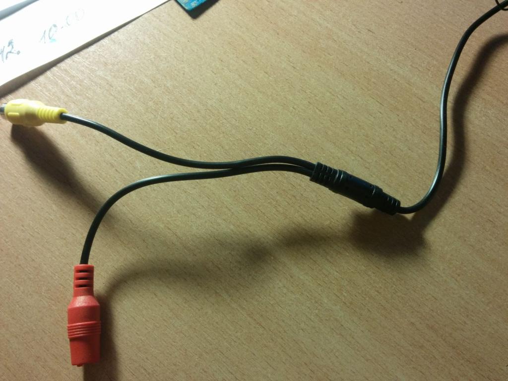

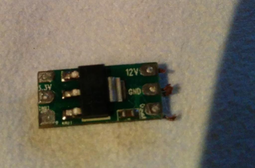

Rage2 24.04.2014 02:18
Вложений: 2
Сообщение от Vlavlabur (Сообщение 295234)
еще сильно греется место соединения провода питания и аналога на проводе от камеры.
У меня тоже оно греется как огонь...но на работу не влияет.
Вот что там внутри...кусочек печатки и дороги...никаких деталей.
Греется возможно из-за "соплей"
Вложение 35737 Вложение 35738

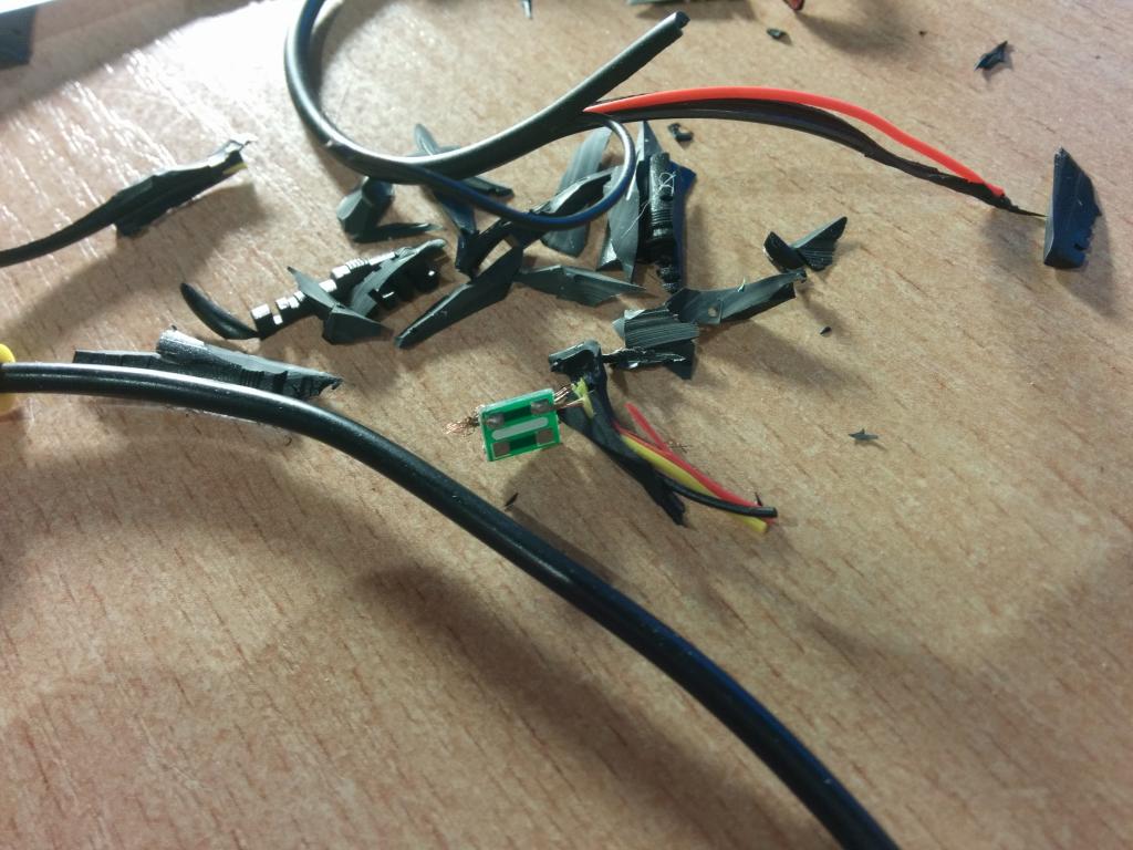

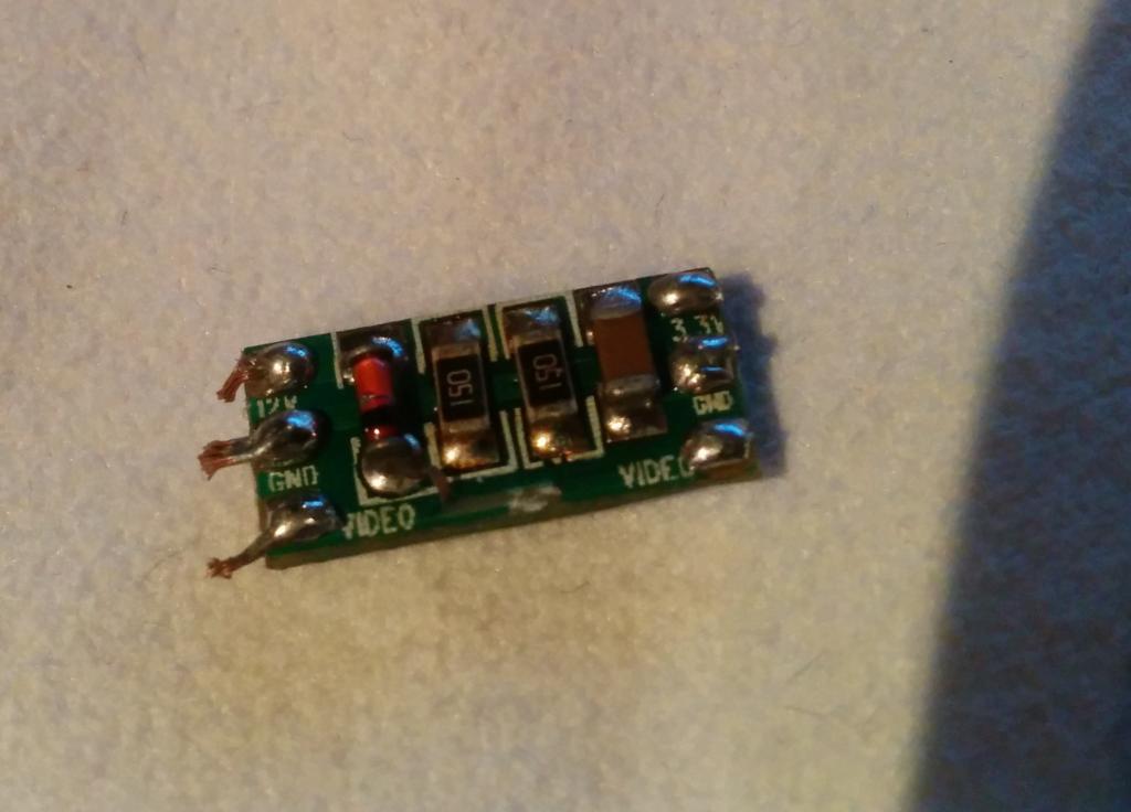

Rage2 24.04.2014 02:49
Вложений: 2
Разобрал еще один такой "наплыв", и вот что в нем....)) хыы
Вложение 35739Вложение 35740
Камера на 3.3в ???? WTF!
Через диод и резюки с 12в без нагрузки падает до 11.15, (под нагрузкой до 6.2в) , далее на выходе стаба имеем 3.3в..греется это дело так, что можно поджигать
При таком раскладе можно питать от 5в нсд, оставив только стаб и кондер. и гальваника не нарушится
