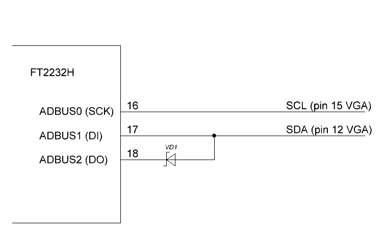

ololol 18.04.2015 13:49
Схема???
Вложений: 1
Так и не понял, ЭТА схема ПРАВИЛЬНАЯ???
Вложение 39610
Alex_St 18.04.2015 18:37
Как человек здравомыслящий, я ожидаю, что перед задаванием вопроса человек может ознакомиться хоть с парой предыдущих страниц темы...
Сообщение от Alex_St (Сообщение 319791)
В шапке уже исправленная схема. Все верно.
ololol 18.04.2015 21:25
Сообщение от Alex_St (Сообщение 326140)
Как не странно, прочитал, как Малую Землю - от корки до корки :yes2::tease:
Заработало со старым добрым КД521 и кандером ~1000пик, все щетки,:rolleyes2: пардон, Шоттки, правда выпрямительные, в пролете.

Alex_St 19.04.2015 14:15
Я очень рад, что все заработало!
По поводу очистки - попробуй дважды кликнуть по тексту ;)
