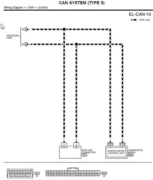

ИгорьМ 09.12.2012 21:46

Присутствуют контакты 3,4,5,6,7,8,12,13,16.
тсж39 09.12.2012 22:07
7 это к-лайн скорее всего по нему двигатель, а вот 12,13 контакты это для всех
остальных блоков ABS,SRS,AT и др для них нужен адаптер RxTx (Consalt 2)
ИгорьМ 09.12.2012 22:22
Спасибо. Буду начинать с малого с 7 контакта.
В документации что нашел на тину да и на альмеру CAN шина там на 6,3. находится.

Сообщение от ИгорьМ (Сообщение 239787)
врятли CAN шина на 6,3 вот ссылка посмотри
http://pinoutsguide.com/CarElectroni...g_pinout.shtml

Сообщение от ИгорьМ (Сообщение 239784)
Чет сомнительное сочетание - 3 и 6. Особенно для Ниссана. Точно ПРАВИЛЬНО считал?
ИгорьМ 11.12.2012 20:35
Вложений: 1
Спасибо за ссылки. Завтра пересчитаю.
Свою информацию брал отсюда.
Вложение 28956
