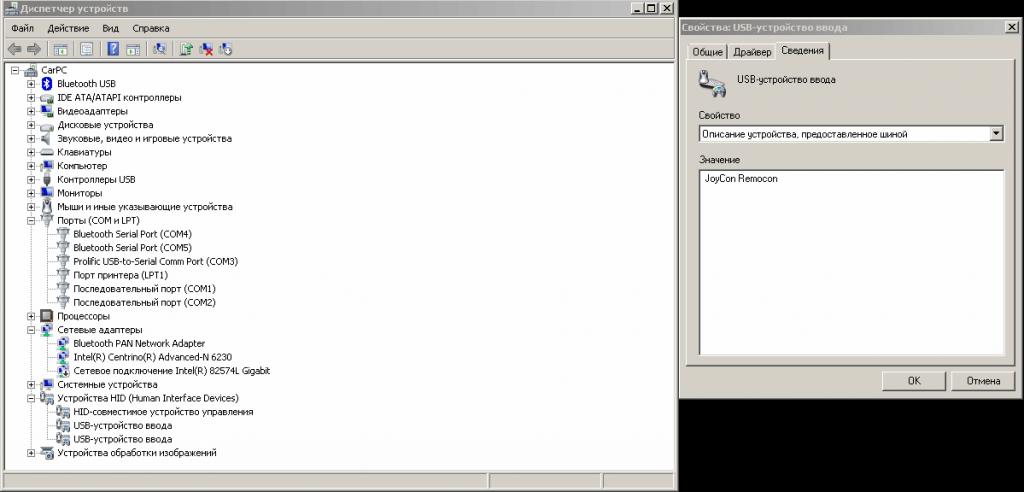

Андрей, подскажите как быть сжег JoyStick в который загрузил ваш код. все работало. купил не JoyStick а Arduino Nano7. нужно ли до загрузки кода что то еще проделать с Arduino? я имею ввиду порты, скорости назначение пинов. или без спецзнаний я это не сделаю? Или проще купить еще JoyStick?
все сделал. спасибо
Murkur 01.11.2013 15:38
Сообщение от holywillie (Сообщение 275727)
Особых спец знаний не нужно, просто можно почитать, как поставить драйвера и программу, через которую будешь загружать скетч.
holywillie 01.11.2013 19:28
[удалил все сделал. спасибо
Murkur 01.11.2013 19:44
Сообщение от holywillie (Сообщение 275758)
ну а как прописать 20 порт и скорость обмена? скетч я заливал но в кармониторовский джойстик в котором 20 порт уже был выбран
Первый пост перечитайте , там написано про порт и скорость обмена.
holywillie 01.11.2013 20:02

Zhirnov 07.01.2014 00:16
Вложений: 1
Не могу найти com порт JoyCon EX. В диспетчере устройств видно "USB-устройство ввода". Из-за этого не работает в IcarDS. Кто знает?
http://pccar.ru/attachment.php?attac...1&d=1389035430
Сам JoyCon работает через JoyCon Explorer
Zhirnov 07.01.2014 01:46
Опа! JoyCon не поддерживается??
