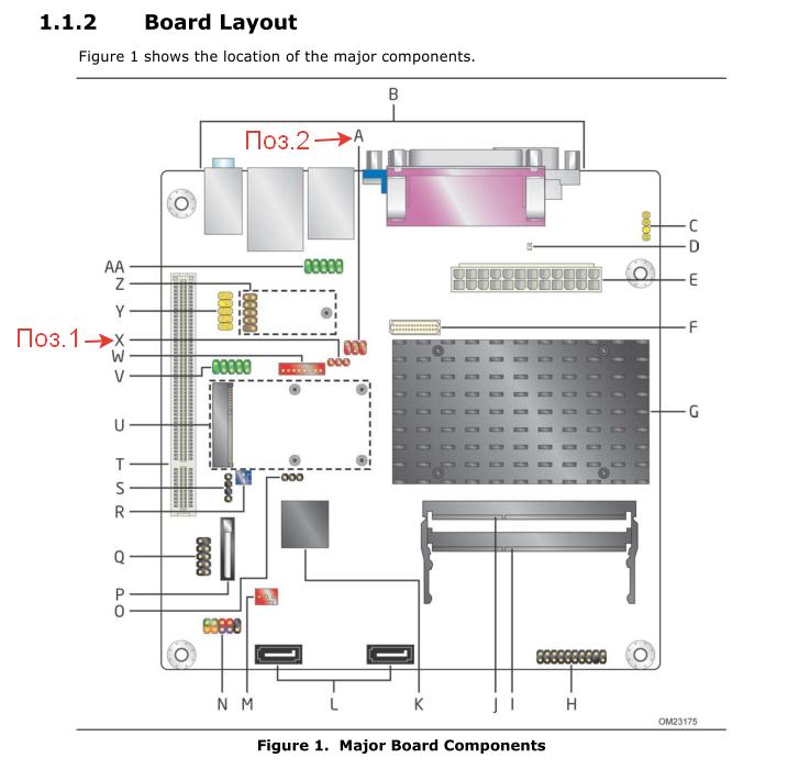

Ребята, помогите пожалуйста советом. Есть матрица HSD100IFM1 и материнка Intel2550mud2. Разъем на матрице 30 pin, на плате 30 pin LVDS и 9 pin FPD Power. По основным сигнальным линиям все более или менее понятно, что делать с питанием и подсветкой ? Поправьте пожалуйста

Вот, вроде открывается нормально. На разьеме матрицы есть 3х3,3 в и 3х LED Power 5 в. На лвдс матери - 4х универсальных, устанавливаемых джампером 3,3/5/12в контакта. Получается, питание матрицы нужно брать с лвдс материнки, а led подсветку питать от разьема FPD Brightness ? При этом на матрице 3 входа, а на этом разьеме - 2 выхода. Можно ли запараллелить ?
Еще вопрос с тем, куда подключать контакт Backlight enable доп. разьема материнки ?

У этой матрицы есть питание драйвера подсветки (ноги 24...26), туда подавать питание с разъема подсветки на матери. Перед этим НЕ ЗАБЫТЬ (!!!) джампером выставить +5В питание подсветки (поз.1).
Включение подсветки и регулировка яркости осуществляется одной ножкой (5-я, Adjust for LED brightness). Т.е. если подать уровень +3,3В - она просто включится на всю. А если подать ШИМ - будет регулироваться. Т.е. сначала придется на эту ногу матрицы подать BKLT_EN (хотя бы чтобы вообще зажечь и все настроить. Потом можно будет экспериментировать и вместо этого подать сигнал BKLT_PWM. Может все начнет нормально регулироваться.
Выставить джампером питание на матрицу +3,3В (поз. 2) (НЕ ЗАБЫТЬ!!!) и его подавать с разъема LVDS матрицы (Selectable LCD power output) на выводы 2-3 матрицы (VDD).
Вложение 46086
В БИОСе выставить "брать данные из LCD панели". Не помню уже, где и как обзывается, а под рукой такого атома нет...
