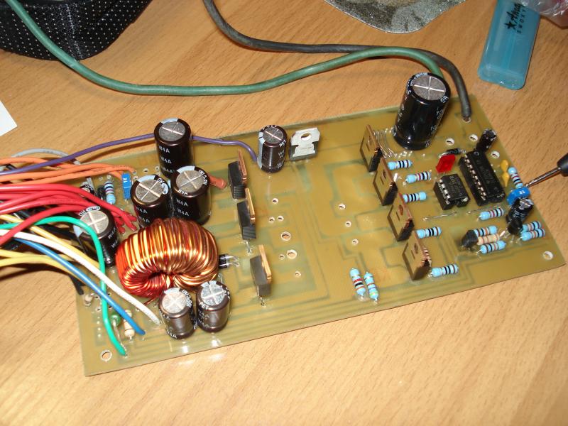

Вот что вышло у меня!
Но теперь у меня не получается выставить напряжение :angry:
Должно быть | У меня
+12 | +7,05
+5 | +7,03
+3,3 | +3,13 Максимум что мог выставить подстроечником.
-5 | -7,5
-12 | -7,5
Подскажите куда копать, где искать?
Нагружал материнкой GigaByte GA-GC230D, 1Gb оперативы и приводом CD-RW. Питал от БП ATX 400W
Еще вопрос: Второй подстроечник для подстройки чего???
Заранее благодарен!!
nrubanov 12.03.2009 10:45
На минусовые напруги можно вобще не смотреть - они не используются .
Подстроечники 2 штуки :
1) 3.3 вольта
2) 5 вольтовая линия , она тянет за собой 12 вольт
По поводу напруг :
У меня с первого раза транс тоже не получился . Попробуй намотать сначала первичку + 5 вольтовую линию , те 6+6+6+6 витков.
А после того как получишь нормальные 5 вольт домотать 12 вольтовую линию , т.е. 8+8 витков .

Но еще косяк в том, что +3,3 подстроечником регулируется, а +5 не реагирует на подстроечник
nrubanov 12.03.2009 12:34
Посмотри еще раз платку , может косяк где или сопля .
Обрати также внимание что у 546,547 и 3906,3904 цоколевка разная.
Может транзистор не правильно впаял ??? Проверь.
Одним местом чую что проблема в этом , хотя могу и ошибаться .
Главное не расстраивайся , ты уже рядом с целью.
Последний рывок и будет финиш .
xDriver 12.03.2009 15:29
Транзисторы там только для запуска ТЛки по сигналу PSON, и на регулировку напруги никак не влияют.
Не работает ШИМ, несколько постами выше человек тоже мучался
смотри обратную связь R17,R18,R21
также проверь С4, R7 и R13,R16 и сам подстроичник R14

Подтверждаю,дело в обратной связи. Ищите соплю или проверьте резисторы на соответствие номиналам. Так-же может ТЛ-ка тупить, попробуйте поменять.

Poluprovod 07.04.2009 18:36
Вложений: 3
Сразу скажу с деталями напряг, в нашем городе их не купить, поэтому приходиться делать из того что есть. Есть несколько компутерных БП. Выдернул из одного вот такой транс:
Вложение 10437 Вложение 10438
Можно ли его использовать, перемотав первичку? Если можно то как пересчитать сколько витков наматывать. Если же этот вариант отпадает, то имеется еще пара вот таких колечек:
Вложение 10436
M6000HM 28x16x9 - магнитная проницаемость конечно далеко не 2000, но может быть можно их использовать?
По полевикам. Из них имеются только IRF1010N, по макс. напряжению они такие же как и IRFZ44, по току 72А. Вопрос тот же, можно их использовать в схеме?
M_A_X 09.04.2009 00:23
Сообщение от Poluprovod (Сообщение 94437)
Вложение 10436
По поводу использования трансов от компьютерных бп, почитайте ветку про переделку атх блоков: там ничего сложного.
Колечко подойдет, я сам делал на 6000 нм 45х28х16 (с него можно снять до 900 вт) Ваше подойдет вполне.
Тоже самое и транзисторами: Ваши перекрывают ирфз44 по допустимым параметрам: их вполне можно применить.
Удачи!
Poluprovod 10.04.2009 08:24
Вложений: 1
Решил все-таки использовать тороидальные колечки, поскольку у меня их пара и они в диаметре несколько меньше требуемых, для увеличения объема решено склеить их вместе.
Как мотать сразу в шесть жил понятно - мотаю шестью проводами шесть витков, затем четыре провода оставляю и доматываю оставшимися двумя проводами еще два витка. Теперь по поводу того как эти самые провода скомутировать правильно. Перечитав все 56 страниц топика я для себя так и не нашел ответа, кроме как вот здесь и то остались некоторые неясности, поскольку эту самую комутацию я вижу немного иначе. Вот как ее вижу я:
Вложение 10490
Верно или нужно как-то подругому комутировать витки???
Прошу прощения если кому-то мои вопросы покажутся глупыми, просто никогда не приходилось наматывать трансформаторы, тем более импульсные.
