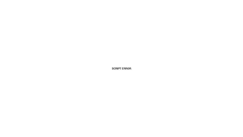

Не по теме: не пойму даже с чего, но играясь размером скролинга (size+/size-/small/big) словил вот это =>
seriousstas 05.06.2018 12:50
Есть такое, ты поставил ширину в "0" .
Рисовать нечего , вот и ошибка.
Зайди в настройки и измени значение cScrollBar width.
Попробую поставить ограничение в следующем обновлении..

-=zds=- 19.06.2018 10:42
Вложений: 2
Ни с того ни с сего, стало запускаться с такой ошибкой:
Вложение 49912
Если закрыть окно, начинает играть музыка, но на экране это:
Вложение 49913
kirnet 19.06.2018 10:51
У меня тоже такое было. Стас говорил логи ему прислать но я просто переустановил сборку. Вроде все работает.
-=zds=- 19.06.2018 11:40
Сообщение от kirnet (Сообщение 403388)
Так и сделаем, думал можно обойтись проще... :whistle:
seriousstas 19.06.2018 13:51
Все настройки хранятся в этой папке:
4iCar\foobar2000\configuration\
Если сохранить отдельно - всегда можно позже восстановить
Так-же можно configuration перенести с заменой из другой копии 4iCar.
Повреждение файла конфигурации может быть при неправильном завершении работы плеера . А это на 99% ресет системы, отлючение питания и тд..
У меня было, когда слетел (был отключен) гибридный спящий режим...
-=zds=- проверь , если пользуешься.
