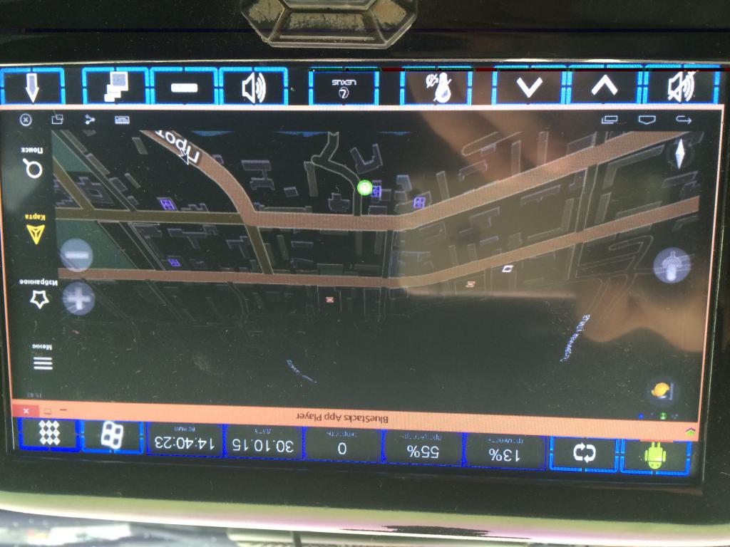

В папке /data/downloads нашел приложение BlueStacksLocationProvider.apk. Это приложение запрашивает координаты у функции UpdateGpsCoordinates.
Приложение состоит из двух сервисов и одного класса.
Первый сервис "GpsServiceStartReceiver" - автозагружаемый, и после автозагрузки запускает второй сервис "GpsService". Т.к. в Bluestacks версий 0.9.х.х и выше время до срабатывания автозагрузки составляет секунд 30, то первый сервис запустится через это время, и только потом "пойдут" координаты.
Второй сервис "GpsService" просто запускает класс "QueryCoordinates", который в фоне циклически запрашивает координаты у функции UpdateGpsCoordinates и устанавливает их в качестве текущих. Но делает это как-то странно, а именно:
  • Каждые 20 сек посылается запрос к функции UpdateGpsCoordinates для получения координат.
  • Затем, в течение следующих 20 сек, эти полученные координаты устанавливаются в качестве текущих каждые 2 сек.
И так в бесконечном цикле. Это видно на 1-м и 2-м скриншотах (цифры после "Received result" - это координаты).
Еще нашел вот что - если в папке /data создать файл gps_debug_log, то в логах Android появятся записи приложения BlueStacksLocationProvider.apk. Примеры на первых 5-ти скриншотах:
  • 1-й и 2-й скриншоты - координаты берутся из реестра (GpsMode=1, GpsSource=8).
  • 3-й, 4-й и 5-й скриншоты - координаты берутся с датчика местоположения (GpsMode=1, GpsSource=2).
На 3-м скриншоте видно, что функция UpdateGpsCoordinates координаты не выдает, т.к. не соблюдаются условия.
Декомпилировал BlueStacksLocationProvider.apk и изменил так, чтобы координаты запрашивались и устанавливались каждую секунду. Но все равно осталась проблема, что координаты приложениями не определяются в реальном времени, а определяются только в момент запуска, и то после нескольких перезапусков.
Поковырявшись в BlueStacksLocationProvider.apk решил заменить провайдера "network" на "gps". Теперь заработало так, как надо. При изменении координат в реестре они, не более, чем через секунду, обновляются в эмуляторе, и приложения их сразу видят. Правда, в логах появилось ругательство "Provider gps unknown" (4-й скриншот).
В реестре координаты меняются при наличии датчика местоположения (при этом GpsSource становится равным 2). Но функция UpdateGpsCoordinates выдает координаты только, если GpsSource=8. Изменил HD-Frontend.exe таким образом, чтобы координаты из реестра выдавались при GpsSource=2. Получилась такая цепочка:
  1. Мой самописный эмулятор GPS передает координаты в GpsGate.
  2. GpsGate через виртуальный COM-порт выдает координаты виртуальному датчику местоположения GpsDirect.
  3. Bluestacks видит этот датчик и в реальном времени обновляет координаты в реестре.
  4. BlueStacksLocationProvider.apk каждую секунду запрашивает координаты у функции UpdateGpsCoordinates и устанавливает их в качестве текущих.
По такой схеме все заработало! :yes4: 5-й скриншот. Но в Яндекс.Навигаторе вместо дельтаплана - зеленый кружок с буквой Я, который перемещается рывками каждую секунду (6-й скриншот, маленький зеленый кружок - это откуда был рывок).

Честно говоря, у себя никаких проблем не наблюдаю с традиционной связкой GpsGate+GPSBridge даже в гибридном спящем режиме, которым начал недавно пользоваться.
Если уснул с открытым навигатором в Bluestacks, то при просыпании все нормально продолжает работать после того, как модем автоматически подключится к сети. Из мелочей:
  • Спонтанное пропадание кнопки iCarDS, наложенной на Bluestacks. Это я поправлю своим скриптом. В цикле буду проверять - если кнопка не видна, то вытащу ее поверх окна Bluestacks.
  • Один раз iCarDS не смог подключиться к виртуальному COM-порту GpsGate.
Была, правда, одна железячная проблема... GPS и модем давным-давно были подключены к хабу D-Link DUB-H7, который питался от NSD15-12S5. И все это недавно как начало глючить со страшной силой - то интернет отвалится, то GPS, то все сразу и по сто раз за день. В диспетчере устройств вместо хаба - "Unknown device", обновление конфигурации не помогает, только перетыкание USB-кабеля. Надоело это, убрал хаб, а GPS и модем воткнул в системник. Теперь полет нормальный. :smile2:
Потрошу скорее из спортивного интереса.

Krysanov 30.10.2015 09:35
Вложений: 1
Lexx09 посмотри, что у меня происходит
После просыпания компа бридж работает, но не вписывается в размер икара.. Когда нажимаю на кнопку блюстак в икаре, происходит как бы перезапуск .. И все бридж завис.. Что делать?
Еще хотел спросить, а нельзя ли сделать блюстак "резиновым", как реализовано Макарычем в фубаре? Тогда не нужно было бы подгонку делать, как в первом посте...
Кстати по подгонке.. Поменял разрешение монитора на 1366 x 768 ( по подсказке Leobor)..
Теперь вот воюю со встраиванием в ИКАР.. При запуске икара, блюстак без проблем встраивается, а вот если после сна, то вылазит за границы икара (на видео это видно)
Как убрать рамку вокруг яд навигатора?
Вложение 41448
