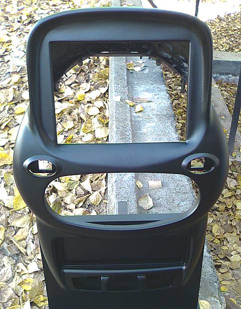

В общем имеется pccar на основе лиллипута 869 8" и компом под сидением в калине универсал. Машинку пора уже продавать, но комп хочется оставить. Моник вживлен в бороду, рамка что то типа этого:
[IMG]http://pccar.ru/attachment.php?attac...8&d=1254238578[/IMG]
фото не мое взято с проекта Oklik'a
Над рамкой трудился немало, жалко ее выкидывать, а если оставлю будет дополнительный плюс при продаже, поэтому хочется замутить андроид кар.
