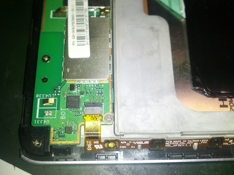

А на счет контактов включении и громкости, там рядом с коннектором шлейфа, есть три маленьких медных пятачка: 1 вкл/выкл 2 звук UP 3 звук DOWN А землю взять где я писал выше, в общем попробуйте аккуратно мультиметром все это пощупать, и все станет ясно ! Только вот не знаю, планшет у Вас чуть другой, но думаю расположение контактов должно быть похоже. На форуме много картинок с разобранными планшетами, там видно все потроха ! Удачи Вам ! |

Вложение 38948 Вот в этом и суть вопроса! Если я Вас правильно понял, то достаточно подпаять к пятачкам только: Цитата:

Просто нет возможности померить, а по схеме вроде не земля... вот так на плате выглядят: Вложение 38949 |
А на моем планшете, в этом месте только три пятака. Кстати в Вашем случае очень комфортно припаиваться к пятакам. У меня они очень очень близко друг к другу.....
