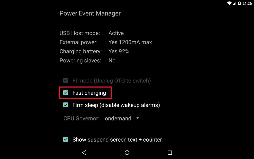

Плеер запускается автоматически при подключении звуковой карты по линии USB и подаче питания. Можно попробовать сменить алгоритм: появилось АСС, планшет проснулся, через 1-2 сек. активируется OTG, ещё через 3-5 сек. подаётся питание на HUB.
StickMount срабатывает при подключении OTG (при замыкании 4 и 5 контактов на USB планшета) и обнаруженного по USB активного оборудования. И на планшете появляются значки USB подключения.
Вложение 53104
Первый значок -- это OTG, второй -- HUB, третий -- подключённая в HUB флешка.
Ещё в Neutron можно снять активацию "Аудио Фокуса". Переход в "Настройки"-- "Аудиооборудование"--"Аудио Фокус".
Вложение 53101

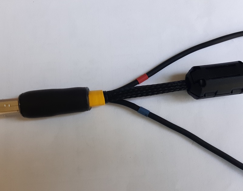

Вложений: 4
...В качестве целевого решения, в моем случае, думаю нужно организовать питание ЦАПа независимо от хаба и подавать его с задержкой 3-5 сек. после подачи питания на хаб (на время монтирования флешки).
В таком случае нужен самодельный USB кабель, в котором отсутствует линия +5V.
Вложение 53106
Вложение 53107
Питание заведено прямо в разъём, который подключается к звуковой карте. Напряжение подаётся от отдельного источника с задержкой включения.

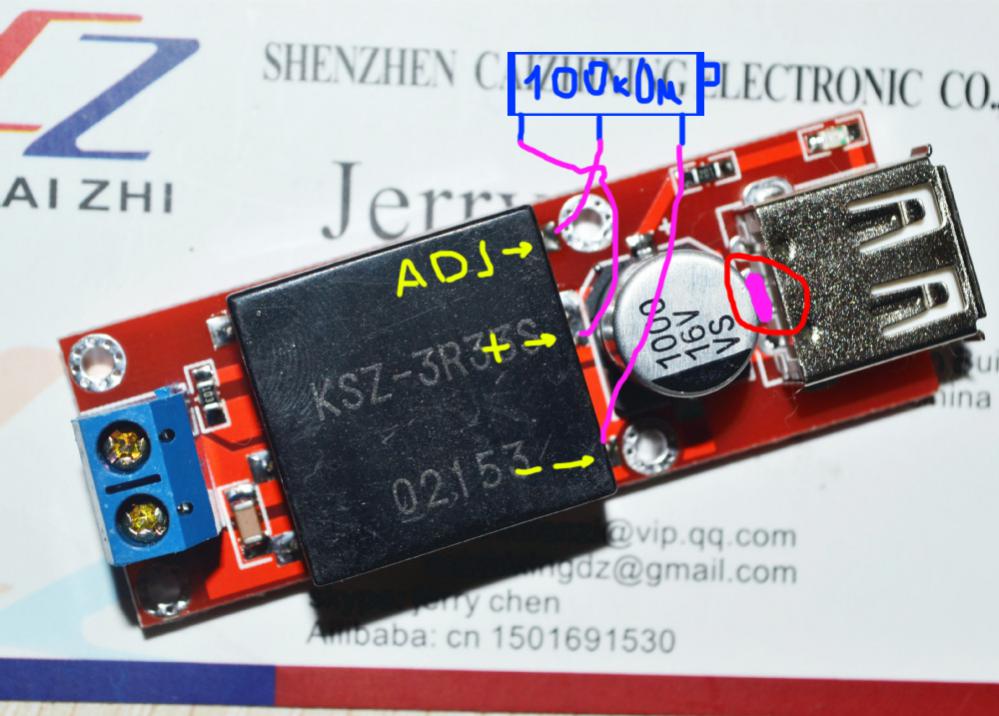

Или, как вариант -- делать переходник коммутатор питания для USB по схеме ниже. Он управляется внешним напряжением по линии "InVinCam".
http://pccar.ru/attachment.php?attachmentid=51537
Вложение 53108
Вложение 53109
Такой переходник подключается в HUB, в него подключается стандартный USB кабель. На провод управления коммутатором подаётся напряжение +3--+16V.
