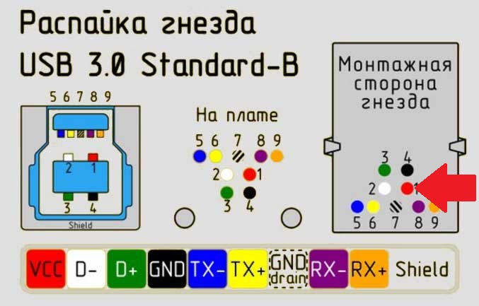

Спасибо как я понял перемычку надо кинуть с пятака который будет +5 на ногу
входного разъёма ?
skanch 01.07.2019 20:33
Вложений: 1
Сообщение от Vitaly123 (Сообщение 410647)
входного разъёма ?
Да. На контакт "VCC" на входном USB разъёме.

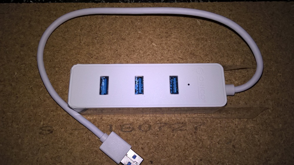

skanch 04.07.2019 14:32
Вложений: 1
Сообщение от Serg-Zmuh (Сообщение 410685)
присматриваюсь вот к такому хабу https://ru.aliexpress.com/item/32831...442a363beCTeDK
А чем этот не устраивает? Проверенный на многих устройствах-работает без нареканий. В HUB с такой компоновкой разъёмов можно подключить любой девайс, не зависимо от его ширины (актуально для EasyCap и подобных с размерами больше стандартной флешки).
Вложение 51350
По габаритам подходит для крепления на крышке планшета (если место позволяет).

Сообщение от shurrup (Сообщение 414463)
Здравствуйте! Не подскажите, купил на алике usb hub easy cap с ним отказывается работать. Без него работает, на многих устройствах пробовал. Флешки работают с этим habом. Это hub плохой или что-то в андроиде
Напрямую (без HUB-а) EasyCap с вашим планшетом работает? При подключении HUB-а OTG режим в планшете включаете? И как проявляется "easy cap с ним отказывается работать" - чёрный экран и нет картинки от камеры или совсем нет реакции на подключение?
P.S. Что бы диалог получился - обновляйте почаще страницу. Так можно долго ждать ответа...
shurrup 13.12.2019 21:57
Сообщение от skanch (Сообщение 414465)
Напрямую все работает и на любых устройствах. При подключении hub-а и например флешку в hub-е видит и читает. Включаю в hub easy cap планшет вроде как видит изик и прога запускается автоматически, но экран белый. Один раз вроде после всяких манипуляций передергиванием питания, usb появилась картинка и зависла. Потом мне уже не удалось ничего добиться, белый экран и все
skanch 13.12.2019 22:15
Сообщение от shurrup (Сообщение 414476)
Это признак нехватки питания на EasyCap. Скорее всего дело в HUB-е. Ну и не забываем коммутировать питание на EasyCap во время включения камеры "ЗХ".
shurrup 13.12.2019 22:22
Сообщение от skanch (Сообщение 414478)
Да я пока на столе, как говорится. Так получается не хватает мощности блока питания hub-а или проблема внутри hub-а?
skanch 13.12.2019 22:35
Сообщение от shurrup (Сообщение 414479)
Тогда давайте подробности: какой HUB (фото внутри, что бы читалась маркировка микросхемы), с внешним питанием или пассивный (переделанный под внешнее питание)? Какой преобразователь питания для HUB-а используете?
shurrup 13.12.2019 23:04
Вложений: 1
Сообщение от skanch (Сообщение 414480)
Hub с внешнем питанием. Блок питания родной 5В 1А. Потом конечно будет все переделано, но просто хотелось бы на столе убедиться, что все работает. Внутри hub-а микрухи MW7211A 2шт. Фото разобранного
