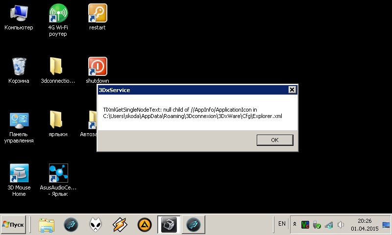

eclipsemmc 01.04.2015 21:35
Вложений: 1
Народ, может кто в курсе, как избавиться от уведомления при каждом запуске винды? Уведомление выскакивает для каждого профиля. Все неудобство в том, что пока не нажмешь все ОК, девайс не заработает. Достало.
Win7x32. Версия 3D софта 3dxware 10 beta 15 (10.0.15)
Вложение 39446
eclipsemmc 02.04.2015 22:09
Ну и по традиции отвечу сам себе. Нагуглил на пиндосском )) Ползем в папку лок профиля до xml-ки C:\Users\имя_профиля\AppData\Roaming\3dconnexion\3 DxWare\Cfg\имя_профиля с ошибкой.xml
Открываем блокнотом и дописываем 3Dx.ico в строке
Должно получиться примерно так:
3Dx.ico
У меня заработало.
Как понял связано это с тем, что изначально профиль был создан в более ранней версии 3dxware. В поздней версии = конфликт.
Ну еще как вариант грохнуть профиль, но это муторно... лениво ))
