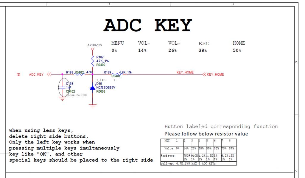

UPD: Посмотрел схемку планшета Texet M-9741 на AML8726-MX. Можно прикрутить без особых ухищрений 8 резистивных кнопок, не считая Повер. :whistle:
А потом переназначить по своему вкусу.
Вот кусок схемы:
Вложение 33531
