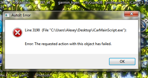

Phantom_spb 29.11.2010 18:46
Вложений: 1
если запускать икар через iCarMainScript то работает и не вылетает после запуска воспроизведения , но закрывается с ошибкой
Вложение 19250
